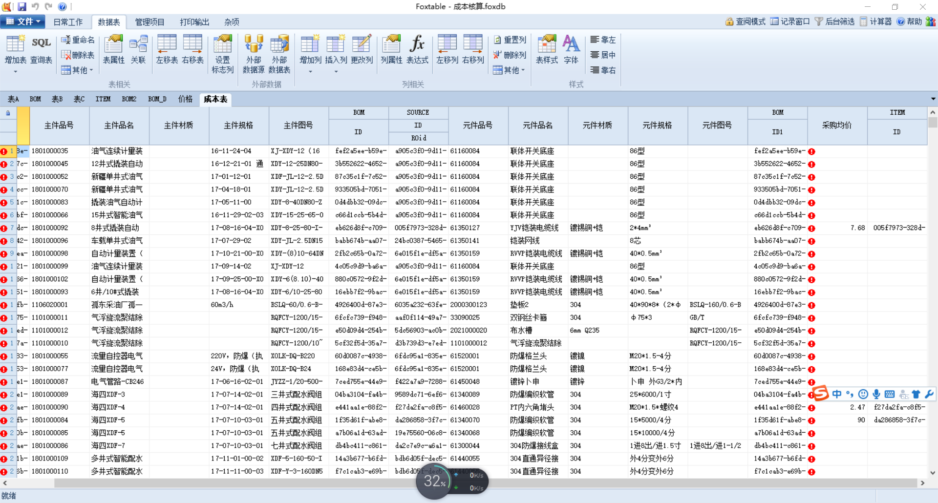

全面报错???提示修改了只读数据.......
  发帖心情 Post By:2017/12/20 10:49:00 [只看该作者]
试试,去掉提示。
Dim dt = DataTables("表A").basetable
For Each r As object In dt.rows
    For Each c As object In dt.columns
        r.SetColumnError(c.tostring, "")
    r.RowError = ""
home8225
等级:幼狐 帖子:169 积分:1678 威望:0 精华:0 注册:2014/3/27 16:44:00
  发帖心情 Post By:2017/12/20 11:35:00 [只看该作者]
谢谢,已经解决了,是sql加载列有问题图片点击可在新窗口打开查看
