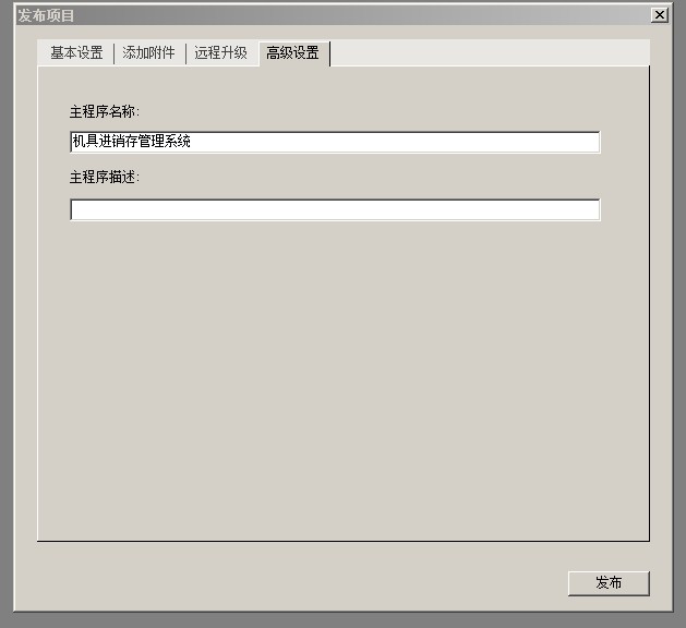

取消按钮的代码如下:
Dim Result As DialogResult
Dim ps As  System.Diagnostics.Process() = System.Diagnostics.Process.GetProcessesByName("foxtable")
Result = Messagebox.Show("退出系统吗?","提示", MessageBoxButtons.YesNo, MessageBoxIcon.Question)
If Result = DialogResult.No Then '如果用户选择否
    e.Cancel = True '取消关闭项目
For Each p As System.Diagnostics.Process In ps
    p.kill
为什么发布后,启动程序时如果单击取消按钮后不能退出程序,发布之前可以
[此贴子已经被作者于2017/12/19 21:59:28编辑过]
  发帖心情 Post By:2017/12/19 22:32:00 [只看该作者]
发布时是不是改了主程序的名称?
Dim ps As  System.Diagnostics.Process() = System.Diagnostics.Process.GetProcessesByName("主程序的名称")
另外一般关闭出错都是由于代码使用不当导致的,建议注释项目事件代码进行测试。先不要急着kill
裴保民
  发帖心情 Post By:2017/12/19 22:40:00 [只看该作者]
是改过主程序名称
怎么设置呢
  发帖心情 Post By:2017/12/20 8:59:00 [只看该作者]
那就改成这样
Dim ps As  System.Diagnostics.Process() = System.Diagnostics.Process.GetProcessesByName("机具进销存管理系统")
裴保民
  发帖心情 Post By:2017/12/20 9:03:00 [只看该作者]
昨天改过经过测试,在发布前无法关闭程序
  发帖心情 Post By:2017/12/20 9:11:00 [只看该作者]
以下是引用裴保民在2017/12/20 9:03:00的发言:
昨天改过经过测试,在发布前无法关闭程序
发布前,代码这样写 Dim ps As  System.Diagnostics.Process() = System.Diagnostics.Process.GetProcessesByName("foxtable")
裴保民
  发帖心情 Post By:2017/12/20 9:14:00 [只看该作者]
你的意思是每次发布前都得作为一个更改吗?能不能满足两个条件其中一个就执行退出程序代码呢?
  发帖心情 Post By:2017/12/20 9:22:00 [只看该作者]
        p.kill
    ps = System.Diagnostics.Process.GetProcessesByName("机具进销存管理系统")
        p.kill
