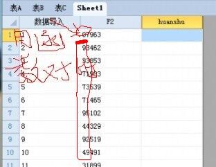

大神帮我解答一下示例
:如图f21行的第一个0对比第2行的第一个9,我的函数表达式是:如果f2,1的第一=如果f2,2的第一,等就是是,不等就不。2比3,3比4,往下填充

Dim t As Table = Tables("表A")
For i As Integer = 1 To t.rows.count-1
    Dim r1 As Row = t.rows(i-1)
    Dim r2 As Row = t.rows(i)
    If r1.IsNull("第一列") OrElse r2.IsNull("第一列") Then
        r2("第二列") = "不"
        If r1("第一列").substring(0,1) = r2("第一列").substring(0,1) Then
            r2("第二列") = "是"
            r2("第二列") = "不"

请教群组对比的函数怎么写,r1对比(r2到r10),如果(r2到r10)有和r1相同的就“有”要么“无”。谢谢
  发帖心情 Post By:2017/12/25 12:09:00 [只看该作者]
For i As Integer = 0 To t.rows.count-1
    Dim r1 As Row = t.rows(i)
    Dim flag As String = "无"
    For j As Integer = i+1 To t.rows.count-1
        Dim r2 As Row = t.rows(j)
        If r1.IsNull("第一列") = False AndAlso r2.IsNull("第一列") = False AndAlso r1("第一列").substring(0,1) = r2("第一列").substring(0,1) Then
            flag = "有"
            Exit For
    r1("第二列") = flag

不好意思,我表达的不够明白,对比的是1行和{2行到10行}的第1个数字,就是{2行到10行}的第一个数字中有1行的数字,结果列就显示“有”要么“无”。2行对比{3行到11行}往下推对比。上图例应该第一个结果是“无”吧
15014737345
等级:婴狐 帖子:31 积分:406 威望:0 精华:0 注册:2017/12/21 16:21:00
  发帖心情 Post By:2017/12/25 12:59:00 [只看该作者]
不好意思,我表达的不够明白,对比的是1行和{2行到10行}的第1个数字,就是{2行到10行}的第一个数字中有1行第一个的数字,结果列就显示“有”要么“无”。2行对比{3行到11行}往下推对比。上图例应该第一个结果是“无”吧
  发帖心情 Post By:2017/12/25 14:15:00 [只看该作者]
For i As Integer = 0 To t.rows.count-10
    For j As Integer = i+1 To i+9
            flag = "有"
            Exit For
    r1("第二列") = flag

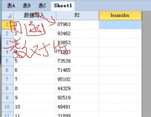

图片点击可在新窗口打开查看如图f21行的第一个0对比第2行的第一个9,我的函数表达式是:如果f2,1的第一等于f2,2的第一,等就是是,不等就不。2比3,3比4,往下对比到第20行,假如f21行的第一个对比第2行的第一个的结果是(是)那么执行这样的一个代码:2比3,3比4,往下对比到第20行的结果里有(是)的结果,第2列显示(是有),2比3,3比4,往下对比到第20行的结果里无(是)的结果,第2列显示(是有)!假如f21行的第一个对比第2行的第一个的结果是(不)那么不执行上面的代码。
