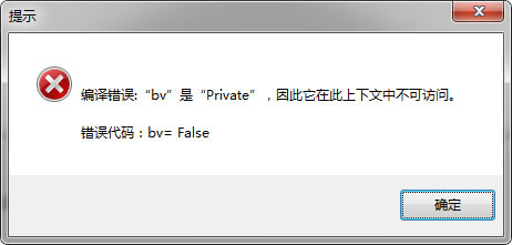

  发帖心情 Post By:2011/7/14 11:42:00 [只看该作者]
在窗口1的AfterLoad事件设置代码:
bv= False
输入上代码后提示
xiaoqiwei

xiaoqiwei
  发帖心情 Post By:2011/7/14 12:13:00 [只看该作者]
以下是引用狐狸爸爸在2011-7-14 11:46:00的发言:
你出现错误,是因为漏掉了第一步:
首先定义一个全局变量:
Public bv as Boolean
关于定义全局变量参考:
http://www.foxtable.net/help/topics/1842.htm
我已经添加上去,并重启狐表再在窗口1的AfterLoad事件设置代码:
bv= False
但是就是提示以上错误啊!
