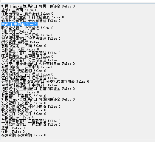

老师,没看明白,
比如我表名为“业绩管理”,采用的窗口表,主窗口的名称为“业绩管理窗口”,表控件是绑定到“业绩管理”。执行结果是:“业绩管理窗口 业绩管理 False 5”
怎么来打开呢?

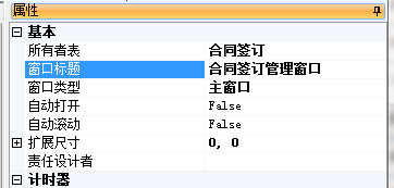

主窗口有没单独的一个类别来区分?
  发帖心情 Post By:2018/1/3 22:06:00 [只看该作者]
如果类型是【主窗口】,就是5,执行下可知
For Each item As object In [Enum].GetValues(Gettype(FormStyleEnum))
    Output.Show(item & "-" & item.Tostring())
你的窗口是别的类型吧?

执行出来,主窗口是5,单确实存在我说的情况,昨天还有几个是对的,只有一个5了,其他的注窗口全部是0

应该是先打开表下的所有窗口才能获取到formstyle的类型,在关闭不是主窗口的窗口,但会闪屏,怎么解决呢?
f.open(-2000,-2000)还是都不行。

嗯,是的,窗口打开后才能获取formstyle类型。
一般情况,你窗口在发布前、使用前,都是已经做好了的吧?那就把窗口信息用一个表记录起来,查找表找到对应的窗口。
你在开发完成后,循环所有窗口,打开,然后给表格赋值,保存,即可。
