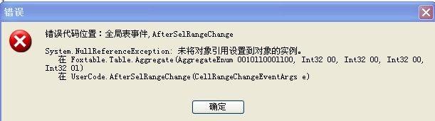

If Forms("控制").Opened Then
    Dim Sum,Average,Count As Double
    With CurrentTable
        Sum = CurrentTable.Aggregate(AggregateEnum.Sum, .TopRow, .LeftCol, .BottomRow, .RightCol)
        Average = CurrentTable.Aggregate(AggregateEnum.Average, .TopRow, .LeftCol, .BottomRow, .RightCol)
        Count = CurrentTable.Aggregate(AggregateEnum.Count, .TopRow, .LeftCol, .BottomRow, .RightCol)
    End With
    Forms("控制").Controls("Label2").text ="累计:" & Cstr(sum) & " "
    Forms("控制").Controls("Label3").text =  "计数:" & Cstr(Count)& " "
我在表事件 AfterSelRangeChange中设置此代码
我在窗口里面做了两个表为副本表,一个按钮事件为:
Tables("控制_Table1").DataSource = DataTables("裁剪数")
Dim s As String
For i As Integer = 0 To Tables("裁剪数").Cols.Count -1
   s = s & Tables("裁剪数").Cols(i).Name & "|" & Tables("裁剪数").Cols(i).Width & "|"
Tables("控制_Table1").SetColVisibleWidth(s.Trim("|"))
Dim V1 As New List(Of String)
V1.AddRange("_identify|IO|口岸|色号|色名|尺码|尺码1|尺码2|尺码3|尺码4|尺码5|尺码6|尺码7|尺码8|TOTAL".Split("|"))
For Each c1 As Col In Tables("控制_Table1").Cols
  c1.Visible = V1.Contains(c1.name)
Tables("控制_Table2").DataSource = DataTables("出运资料")
Dim x As String
For i As Integer = 0 To Tables("出运资料").Cols.Count -1
   x = x & Tables("出运资料").Cols(i).Name & "|" & Tables("出运资料").Cols(i).Width & "|"
Tables("控制_Table2").SetColVisibleWidth(X.Trim("|"))
Dim V As New List(Of String)
V.AddRange("_identify|IO|客户名称|生产批号|口岸|走货件数|走货箱数|裁剪数|外发厂送货数|短缺数|装运日期|裁剪|车缝|整烫|洗水|包装|长|宽|高|体积|总立方数|总毛重|总净重".Split("|"))
For Each c As Col In Tables("控制_Table2").Cols
   c.Visible = V.Contains(c.name)
打开后一直出错,出错的提示:
    而且这个是第一次切换不会有提示,但是我做了一个区域统计后,再切换表就出现提示,按钮事件没有问题的,我把表事件删除再切换一点问题都没有,只要加入就有问题.
   但 是可以统计,这个是怎么回事?怎么修改.

刚打开窗口利用按钮切换表一点问题都没有.

1、估计是AfterSelRangeChange中代码的问题,窗口没有打开,label1等的赋值就会有问题了。   ---- 这条我搞错了
2、窗口打开时副本表原来是空表,且没有identify这一列。
3、此时 CurrentTable 是那个表?

但是有个问题,你讲的第一个问题我已经判断了窗口是否打开,所以赋值应该不存在.第二个问题我认为问题也不存在,出问题的那个表我绑定了表,所以不存在空表的问题.
blackzhu
  发帖心情 Post By:2011/7/16 23:23:00 [只看该作者]
你讲的第一个问题我已经判断了窗口是否打开,所以赋值不存在问题.你改个代码试试
