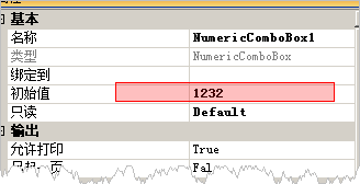

3,我想在数值输入框设定一个初始数值,是在按钮的初始值设置吗?我设置了还是无效啊

3、在设计窗口的时候,数值输入框可以指定初始值,也就是默认值:
按此在新窗口浏览图片
