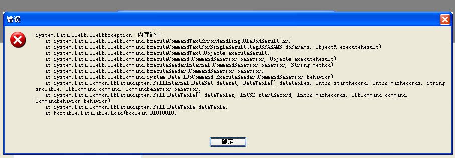

帮忙看下下面代码有什么问题呢?使用通配符定义后,这个筛选条件总也不能生效。

同时,下面的条件中还会出现内在溢出错误?请问是什么原因呢?

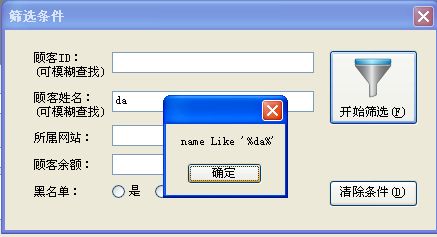

原来换%就可以了呀。1楼又对问题做了下补充,狐爸再帮忙看下噢。
  发帖心情 Post By:2011/7/18 16:52:00 [只看该作者]
做例子。
dlovef
等级:幼狐 帖子:172 积分:1323 威望:0 精华:0 注册:2011/6/6 12:22:00
  发帖心情 Post By:2011/7/18 18:01:00 [只看该作者]
触发方法:窗口管理>应用窗口1>在顾客姓名中输入任意字符>点击“开始筛选”(出现messagebox点确定就行)

  发帖心情 Post By:2011/7/18 19:28:00 [只看该作者]
你在name列输入的那些日文字符一样东东造成的,删除即可。
