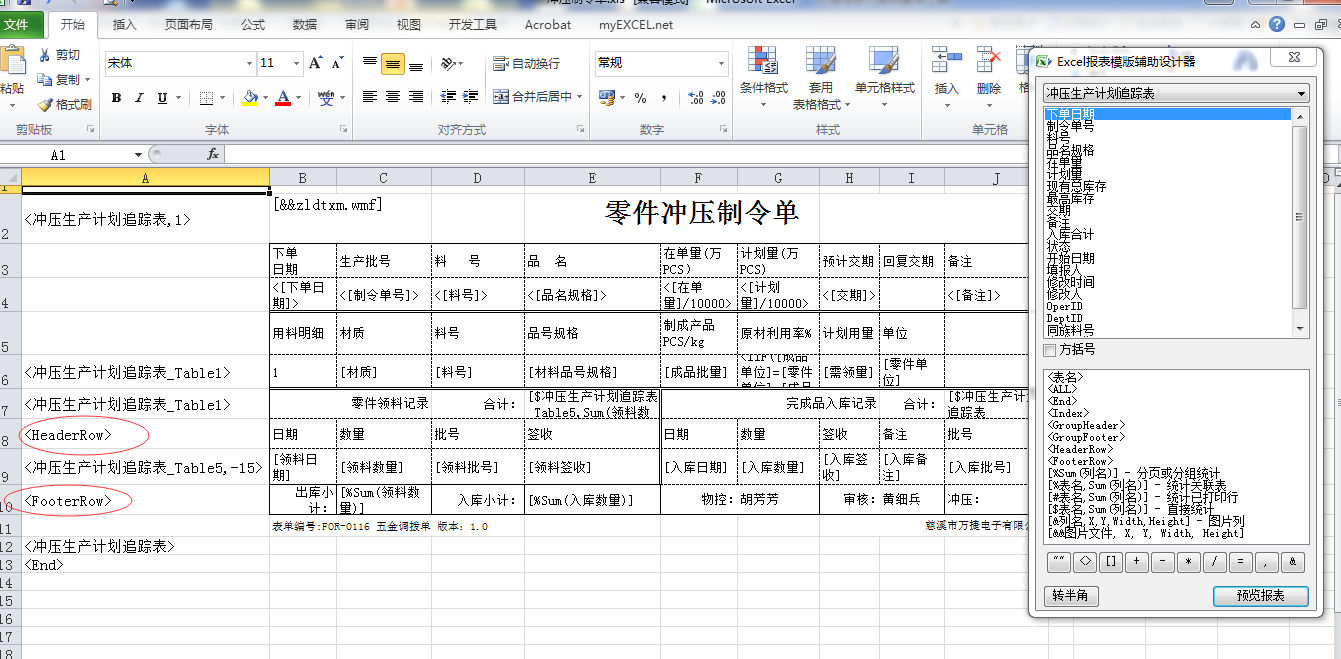

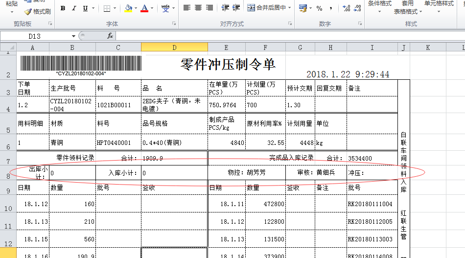

设置了页尾行,因为有两个关联表,现在页尾行在每个关联表下面都出现了,我只要在最后一个关联表下面出来就可以了。多了,怎么整?

版主可能理解有误,我这个不是父子孙,我是一个父两个子。

又试了半天,感觉这个父子子子的,这个页尾行设置后,每个子表都会出来,没找到好办法。

双击制令单号,出来报表。
图片点击可在新窗口打开查看点击浏览该文件:管理项目4.rar
  发帖心情 Post By:2018/1/24 14:57:00 [只看该作者]
没办法,处理不了。要不,你就生成报表以后,移除那些不符合的行

  发帖心情 Post By:2018/1/24 15:13:00 [只看该作者]
Select Case e.Col.Name
    Case "制令单号"
        Dim fl As String = ProjectPath & "Reports\冲压制令单.xls"
        Dim Book As New XLS.Book(ProjectPath & "Attachments\冲压制令单.xls")
        '******建立主表与制令和出入的关联*********
        Relations.Add("制令关联",DataTables("冲压生产计划追踪表").DataCols("制令单号"),DataTables("冲压生产计划追踪表_Table1").DataCols("销售单号"),False,RelationPathEnum.none)
        Relations.Add("出入关联",DataTables("冲压生产计划追踪表").DataCols("制令单号"),DataTables("冲压生产计划追踪表_Table5").DataCols("制令单号"),False,RelationPathEnum.none)
        '生成条码图片
        Dim Bar As New BarCodeBuilder
        Bar.Symbology = Barpro.Symbology.Code39
        Bar.Code = e.Row("制令单号")
        Bar.BarHeight = 8
        Bar.QuietZoneWidth = 2
        Bar.DisplayChecksum = False
        bar.SaveImage(ProjectPath & "Images\zldtxm.wmf",300)
        Book.Build() '生成细节区
        '****合并提示列*****
        Dim Sheet As XLS.Sheet = Book.Sheets(0)
        Sheet.MergeCell(2,9,21,1)
        sheet(1,6).Value = Date.Now
        Book.Save(fl) '保存工作簿
        Relations.Delete("制令关联")
        Relations.Delete("出入关联")
        Dim Wb As MSExcel.WorkBook = App.WorkBooks.Open(fl)
        Dim Ws As MSExcel.WorkSheet = Wb.WorkSheets(1)
        Dim Rg As MSExcel.Range = Ws.UsedRange
        For i As Integer = rg.Rows.count To 1 Step -1
            If ws.cells(i,1).text.contains("出库小计") AndAlso ws.cells(i,2).text = "0" Then
                ws.rows(i).Delete(MSExcel.XlDirection.xlUp) '下面的单元格上移
        App.Visible = True
End Select
