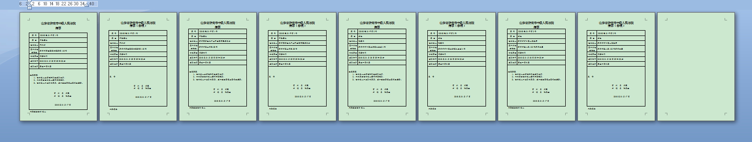

1、第一种情况:word模板就一页,见图。我在模板文字的最后一行删除最后字符后的所有回车符(空行)。
但是当选中多行进行预览或打印时,从第二页起,逐行错后。需要怎样使每行记录只在本页显示不错后。
2、第二种情况:一条记录占用word文档的两张页面,同样出现上述情况,要怎样处理?

加了代码   wrt.RecordsOnEachPage  =1  ,单页模板没问题了。
那么,一条记录包括两页模板的怎样设置呢?  就是用两页打印一条记录。如图:

谢谢老师!都解决了,还剩下一点小瑕疵,单页模板和双页模板最后会多出一张空白页,能不能处理?
图片点击可在新窗口打开查看此主题相关图片如下:image 3.jpg
  发帖心情 Post By:2018/1/24 21:17:00 [只看该作者]
我测试没问题,你数据或者代码或者你模板有问题。
