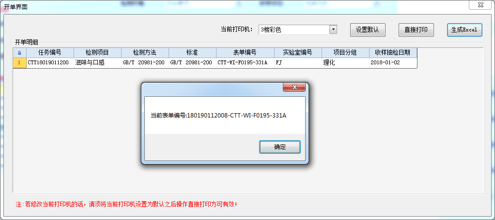

依照你的代码还是无法生成,另外我依照自己的代码,可以生成,但问题就是生成的是T_Report 表栏”当前记录编号“旧的数据,而不是执行报表事件出来的条码;

        MessageBox.Show("当前表单编号:" & e.DataRow("当前表单编号") & "-" & bh)

看到了,报表事件的代码是发生在我报表生成之前,造成系统在报表生成的时候只读取了之前条码的图片,请问如何处理?

搞定,应该是代码执行过程中先后的问题,我调整了一下生成的方式;
