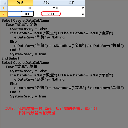

[求助]计算  发帖心情 Post By:2018/1/28 19:50:00 [只看该作者]
老师好
图片点击可在新窗口打开查看此主题相关图片如下:图像 1.png
  发帖心情 Post By:2018/1/28 23:31:00 [只看该作者]
直接复制,粘贴,修改列名,就可以的啊。有什么问题?

  发帖心情 Post By:2018/1/29 10:24:00 [只看该作者]
老师,我想通过已知的金额、单价计算出数量列的数据。

  发帖心情 Post By:2018/1/29 11:21:00 [只看该作者]
Select Case e.DataCol.Name
    Case "数量"
        SystemReady = False
        If e.DataRow.isnull("数量") = False Then
            If e.DataRow.IsNull("金额") Then
                e.DataRow("金额") = e.DataRow("单价") * e.DataRow("数量")
            ElseIf e.DataRow.isnull("单价") Then
                e.DataRow("单价") = e.DataRow("金额") / e.DataRow("数量")
        SystemReady = True
    Case "单价"
        SystemReady = False
        If e.DataRow.isnull("单价") = False Then
            ElseIf e.DataRow.isnull("数量") Then
                e.DataRow("数量") = e.DataRow("金额") / e.DataRow("单价")
        SystemReady = True
    Case "金额"
        SystemReady = False
        If e.DataRow.isnull("金额") = False Then
            If e.DataRow.IsNull("单价") Then
                If e.DataRow.IsNull("数量") = False Then
                If e.DataRow.IsNull("单价") = False Then
        SystemReady = True
End Select
