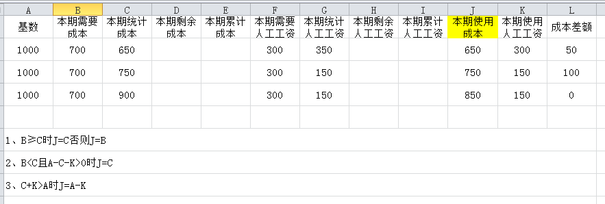

老师,这个表达式取值怎么写?
  发帖心情 Post By:2018/2/1 9:34:00 [只看该作者]
iif(b>=c,c,iif(b<c and a-c-k>0,c,iif(c+k>a,a-k,b)))

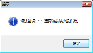

IIF(IsNull([本期需要成本fa piao],0)>=IsNull([累计统计成本fa piao],0),IsNull([累计统计成本fa piao],0),IIf(IsNull([本期需要成本fa piao],0)<IsNull([累计统计成本fa piao],0) and IsNull([成本基数],0)-IsNull([累计统计成本fa piao],0)-IsNull([本期使用人工工资],0)>0,IsNull([累计统计成本fa piao],0),IIf(IsNull([累计统计成本fa piao],0)+IsNull([本期使用人工工资],0)>IsNull([成本基数],0),IsNull([成本基数],0)-IsNull(,[本期使用人工工资]),IsNull([本期需要成本fa piao],0))))
  发帖心情 Post By:2018/2/1 10:33:00 [只看该作者]
IIF(IsNull([本期需要成本fa piao],0)>=IsNull([累计统计成本fa piao],0),IsNull([累计统计成本fa piao],0),IIf(IsNull([本期需要成本fa piao],0)<IsNull([累计统计成本fa piao],0) and IsNull([成本基数],0)-IsNull([累计统计成本fa piao],0)-IsNull([本期使用人工工资],0)>0,IsNull([累计统计成本fa piao],0),IIf(IsNull([累计统计成本fa piao],0)+IsNull([本期使用人工工资],0)>IsNull([成本基数],0),IsNull([成本基数],0)-IsNull([本期使用人工工资],0),IsNull([本期需要成本fa piao],0))))

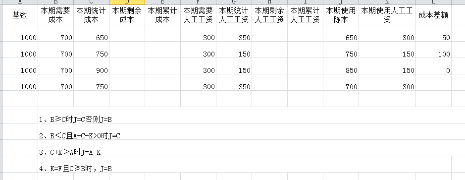

老师,还有种情况4,麻烦写一下表达式判断
  发帖心情 Post By:2018/2/11 12:17:00 [只看该作者]
逻辑一样的,多一次嵌套而已
IIF(k=f and c>=b,b,(原来的判断))
