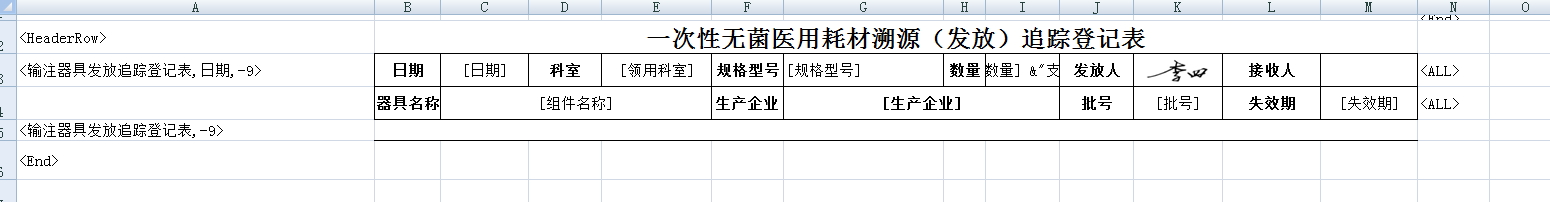

下图为模板:
图片点击可在新窗口打开查看此主题相关图片如下:image 1.jpg
说明:在发放人后面的单元格中插入了一张裁剪好的签名图片“李四”,希望导出的报表中所有发放人后面的单元格都要填上"李四"这张签名图片。

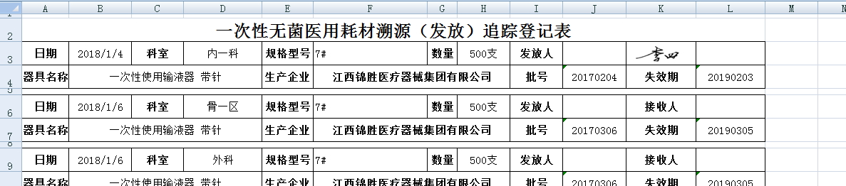

下面为导出的报表截图
图片点击可在新窗口打开查看此主题相关图片如下:image 2.jpg
存在问题:1、发放人后面的单元格变为空白,而签名那张图片后移了一个单元格。
               2、报表中只有第一行有签名的图片显示,之后的都没有
请问老师:这种问题如何解决

除了引用之外,能不能在模板设计时就将图片固定在模板的指定位置,是其不发生偏移?
  发帖心情 Post By:2018/4/17 15:59:00 [只看该作者]
以下是引用倪远歌1在2018/4/17 15:55:00的发言:
可以,但是你添加的图片,只能显示在一个固定的位置。
如果是引用的图片,如果在细节区里面,就可以显示在多行里面。
