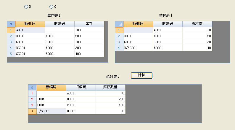

描述:现有库存、结构、临时三个表
‘计算’按钮 通过结构表中的新编码和旧编码去查询和统计库存表中的数量,并插入到临时表中
问题1:如何又通过新编码又通过旧编码去查询
问题2:当选择单选框B时,结构表中的 新或旧编码 b/sc001 截取为 bc001和库存中的编码去应。因为这里的结构表的这个编码是有可能是bc  或 sc
目前情况,结构表没有新编码就没办法用旧编码去查询和统计。见图!!!
还望指导

  发帖心情 Post By:2011/7/22 11:48:00 [只看该作者]
不太懂你的问题,看上去很不符合常规的设计思路。
第一个问题参考:
http://www.foxtable.net/help/topics/1284.htm
第二个问题,请规范数据录入, 将b/sc001拆分成两个编码

在库存的物料中是两个编码的,只是作为一个结构表而言,有可能是两种。例如,客户订单需求的是bc001  但结构表这里的b/sc 001(bc001\sc001) 是有可选性的。只是提供的参考。

补充一下,结构表中 新编码为B/SC001 的 旧编码也是一样的 B/SC001  怎么解决啊》?好麻烦
