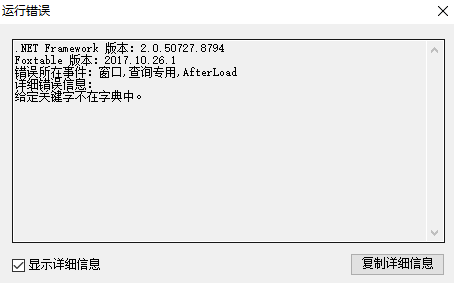

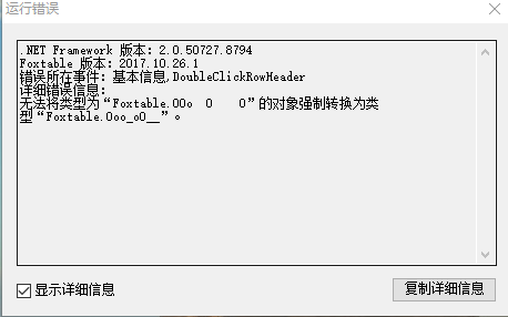

一个窗口,在窗口设计中运行没有任何问题,可是通过菜单或代码调用时,总是出现错误。
第一次调用时,进不了窗口,出现的错误提示如下:
     无法将类型为“Foxtable.OOo 0  0”的对象强制转换为类型“Foxtable.Ooo_o0__”。
第二次调用时,错误又变了,提示如下:
      给定关键字不在字典中。
是在窗口的AfterLoad事件中,
继续调用时,又循环出现上述提示,即:第三次与第一次相同,第四次与第二次相同。

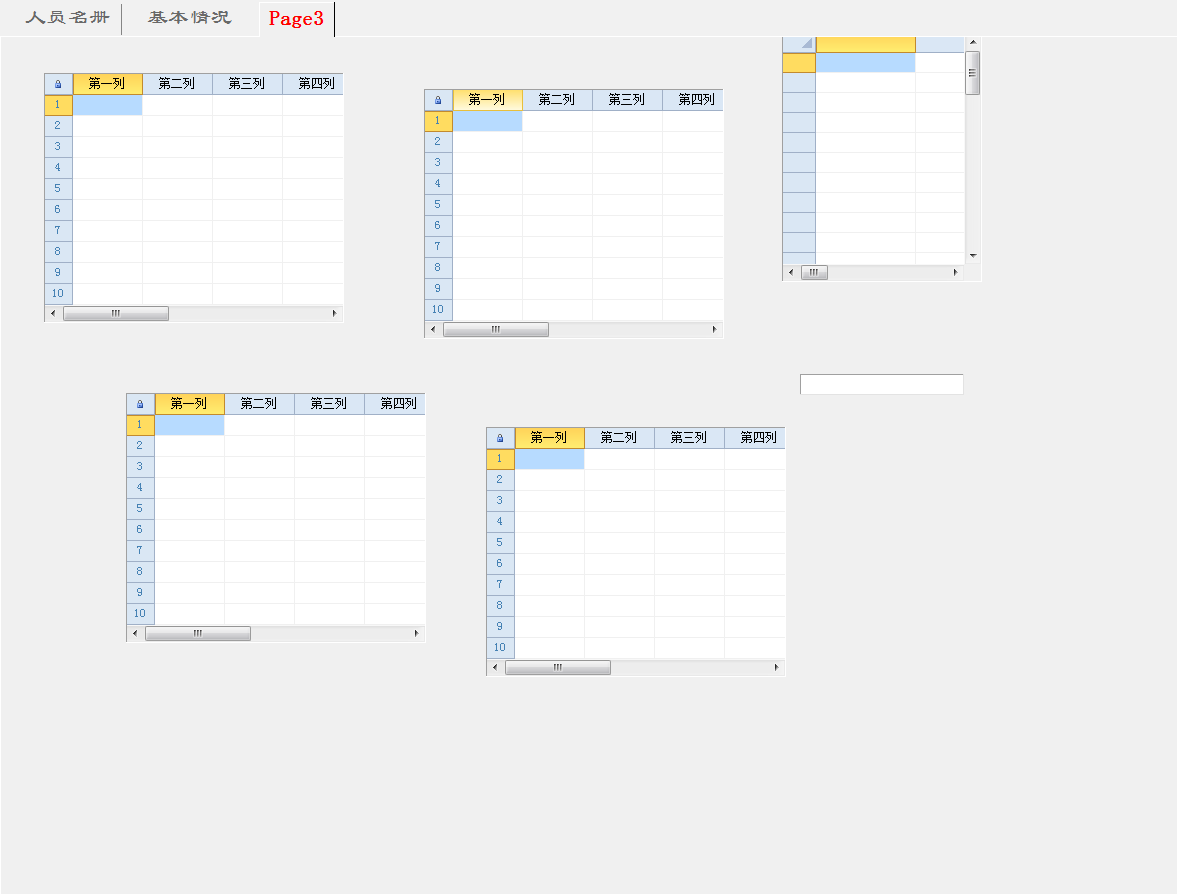

今天花了很长的时间,将该窗口的所有事件删除,并农个删除控件,来查找问题,但仍然无法排出问题。
该窗口,有主表(在页面1,作为主表、副本表都试过)、主表字段的RecordGrid(在页面2)、主表的若干关联表(假如在页面3)。
排查情况如下:
1、当只留下页面1、页面2时,窗口通过代码调用正常。
2、当增加主表的关联表时(关联方式为单向),窗口通过代码调用,有时正常、有时不正常,而且与关联表的个数无关。
3、窗口通过代码调用不正常时,如果通过窗口设计器运行一次后,再用代码调用又正常了。
请老师帮忙分析下原因。

  发帖心情 Post By:2018/2/5 16:28:00 [只看该作者]
你page3的表格个数控制一下,全部删除,然后一个一个添加测试。看哪个有问题。
你这种问题,要做实例才能知道具体什么问题。

费了很大劲,终于发现问题所在,过程如下:
1、将所有控件、事件全部删除,只保留一个关联子表;
2、逐个测试10个关联子表,发现只有两个正常,其余均不正常。从关联类型看,10个均是一致的。
3、这10个关联子表在另一个窗口中也有,但在第2步正常的两个是独立显示,其他的与存在问题的窗口一样是在页面集合里分页显示。
    据此,怀疑是另一个窗口的问题,将此窗口关闭,一切正常。
可,为什么关联子表不能在两个页面集合里呢?
[此贴子已经被作者于2018/2/5 18:02:33编辑过]
  发帖心情 Post By:2018/2/5 18:13:00 [只看该作者]
如果是关联表问题。关联表只有1个,只能显示在一个地方,当另一个地方要显示,是相当于剪切过去的。
建议你用副本表模拟关联表 http://www.foxtable.com/webhelp/scr/2222.htm
