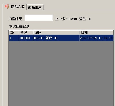

怎么实现 我在文本框里 用扫描枪扫描一次条码 然后下面 自动根据后台数据库得出 货号 编码 日期这些 如果没有货号 能语音报错下..货号输入完 下面记录有了之后 文本框自动恢复到空白 不需要删除后再重新输入

哪位大侠 提供了个大概思路.. 脑子有点儿混乱 不知道从哪里下手...图片点击可在新窗口打开查看

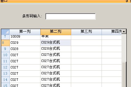

扫描枪扫描货号下面自动添加一行 关于这个货号的数据 并删除 焦点一直停留在那个 文本框里怎么做?

  发帖心情 Post By:2011/7/29 13:57:00 [只看该作者]
自动增加的:
图片点击可在新窗口打开查看点击浏览该文件:管理项目141.rar

这个地方的判断条件不应该是长度 而是回车
扫描枪 扫描货号的 带的回车 跟我们键盘上的回车 应该是一个概念吧?
判定 按下了回车键的代码应该怎么写?图片点击可在新窗口打开查看

  发帖心情 Post By:2011/7/29 17:06:00 [只看该作者]

呵呵 你把这个给分离了  我把他做到一起的  回车的问题 在群里解决了...
现在存在的问题 是光标的问题 光标一直锁定在录入框了 我想复制下面的数据都没法了..
您不帮我看下...
以前用的软件是 C#。net 写的 就是我上面传的那图  没有这个问题
