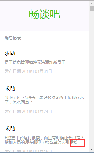

想用weui做一个类似BBS论坛的网页,简单实现了。
代码如下:

界面如下:

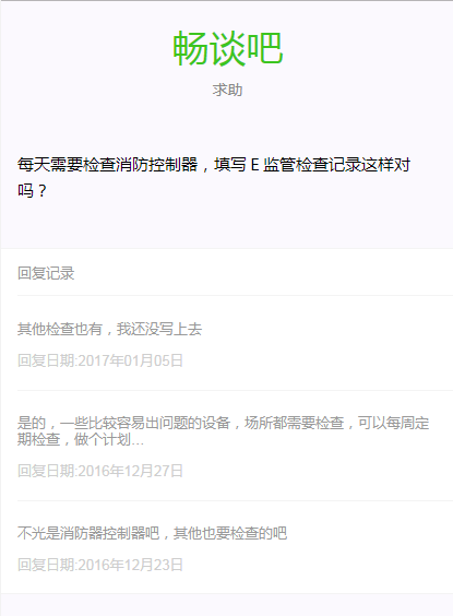

回复界面:
几个不够满意的地方,希望大神指点指点:
1、PanelGroup,每个panel显示内容行数(或字数)好像有限制,只能显示2行,超过就只显示...,有什么办法显示全部内容?
2、回帖页面,如果有人对回帖进行回复,该怎么美观的显示?有没有好的办法?

浙江仔
等级:六尾狐 帖子:1326 积分:9621 威望:0 精华:1 注册:2010/7/21 14:20:00
  发帖心情 Post By:2018/2/25 21:39:00 [只看该作者]
我把weui_media_desc里的“;-webkit-line-clamp:2“删除后,可以完全显示了
  发帖心情 Post By:2018/2/26 0:27:00 [只看该作者]
自带的weui的框架比较简陋,建议学习一下mui,或者jqueryMobile等都可以。
如果要显示妥当,你需要在原来框架的基础上进行css样式的修改的。
