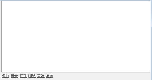

因为安全权限问题,使用文件管理器自带的命令按钮对FTP远程文件管理有安全漏洞,打算自己写相应的代码代替其默认命令按钮,经查阅说明书、实际编程测试,发现好像只提供了“新增”、“清除”按钮的引用方法,其他命令好像没有对应的方法引用。
如:新增按钮,方法是:FileManager.AddFile
    清除按钮,方法是:FileManager.DeleteFile
而其他按钮(如下图)则没有找到提供的控件方法,请教,该怎么办?

没有必要使用 FileManager 控件吧?使用ListBox不是更容易处理?
http://www.foxtable.com/webhelp/scr/0947.htm
如果确实要用fileManager,说明一下你哪个按钮不会写?http://www.foxtable.com/webhelp/scr/1899.htm

清除,打开(文件类型不确定),另存三个命令,文件管理器没有提供相应的方法。
  发帖心情 Post By:2018/3/1 19:55:00 [只看该作者]
清除、打开等等的操作,都不需要知道文件类型,知道文件路径即可
http://www.foxtable.com/webhelp/scr/0353.htm
http://www.foxtable.com/webhelp/scr/0331.htm
