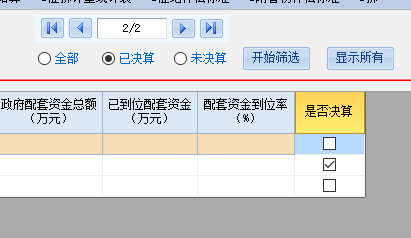

数据是分页加载的,想在窗口中用简单的按钮设置筛选功能,按如下设置后,发现只能在当前页中进行筛选,不能对所有加载页进行筛选,请老师指点。
在窗口中有如图按钮进行筛选功能
在“开始筛选”按钮设置:
Dim Filter As String
If e.Form.Controls("RadioButton2").Checked = True ' 如果付款状态选择了"已付"
    If Filter >"" Then
        Filter = Filter & " And "
    Filter = Filter & "是否决算 = 1 "
If e.Form.Controls("RadioButton3").Checked = True ' 如果付款状态选择了"未付"
    If Filter >"" Then
    Filter = Filter & "是否决算 = 0 Or 是否决算 Is Null"
If Filter > "" Then
    Tables("S征情况表").Filter = Filter
e.Form.Controls("TextBox1").Value = 1 & "/" & DataTables("S征情况表").TotalPages

  发帖心情 Post By:2018/3/4 16:07:00 [只看该作者]
改成
With DataTables("S征情况表")
    .LoadPage = 0 '加载第一页
    .LoadFilter = Filter
    .Load()
    e.Form.Controls("TextBox1").Value = 1 & "/" & .TotalPages
End With
