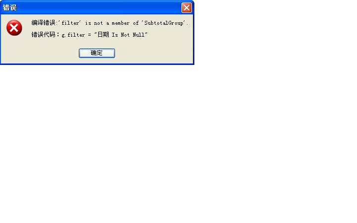

按日期列分组统计,如果日期列为空不参与分组统计的代码怎么写?
  发帖心情 Post By:2018/3/8 16:02:00 [只看该作者]
设置条件 日期 is not null
如果写代码 g.filter = "日期 is not null"
狂风暴雨狂波
等级:小狐 帖子:316 积分:3076 威望:0 精华:0 注册:2014/3/21 17:22:00
  发帖心情 Post By:2018/3/8 16:21:00 [只看该作者]
狂风暴雨狂波
回复:(有点甜)设置条件 日期 is not null ...  发帖心情 Post By:2018/3/8 16:55:00 [只看该作者]
加上去保存出现上述错误提示.
  发帖心情 Post By:2018/3/8 17:10:00 [只看该作者]
如果是汇总统计,改成
Tables("表A").filter = "日期 is not null"
