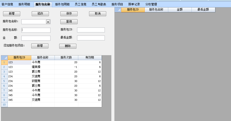

我按帮助文档里面“用Table控件模拟关联”的步骤进行操作的。
设置“服务包设置”窗口afterload时间:
Dim t As Table = Tables("服务包设置_Table2")
With Tables("服务包名称")
    If .Current Is Nothing Then
        t.Filter = "False"
        t.Filter = "服务包ID = " & .Current("服务包ID")
End With
t.OpenView("default")
与帮助文档唯一不同的是我要关联的父表--服务包名称,跟其他两个表做了两个关联:表服务包名称PO服务明细;表服务包名称PO服务包项目

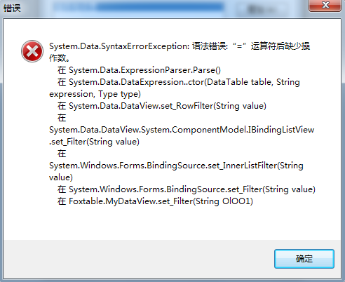

应用时会出现错误  发帖心情 Post By:2011/8/4 12:17:00 [只看该作者]
错误如下,是什么原因啊
如果服务包id列是字符型,应该:
        t.Filter = "False"
        t.Filter = "服务包ID = '" & .Current("服务包ID") & "'"
End With
