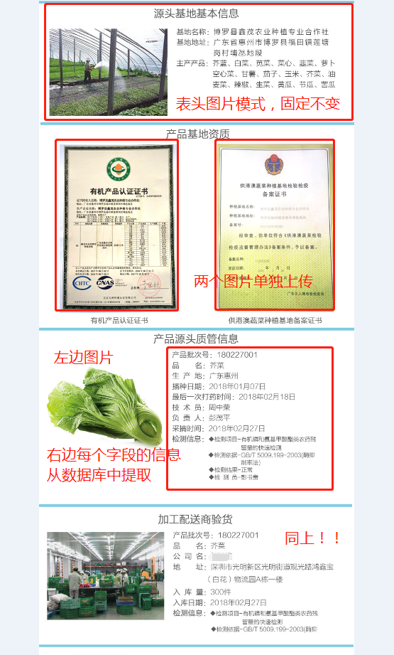

请问各位老师,移动开发可以设计出这样的网页吗?
  发帖心情 Post By:2018/3/23 16:36:00 [只看该作者]
可以,任意的格式都是可以的。
你可以用dreamviewer等网页设计工具,先设计出网页,然后直接使用。只需要把需要变动的部分替换成动态的文字即可。

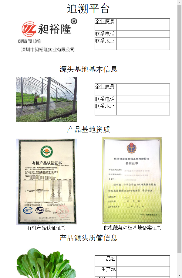

老师,可以麻烦在文件上写下示例不,这样比较直观的理解,还有图片的关联,麻烦您看下,谢谢啦!
图片点击可在新窗口打开查看点击浏览该文件:平台网页设计.zip
  发帖心情 Post By:2018/3/26 15:14:00 [只看该作者]
测试路径
http://127.0.0.1:10086/test.htm
