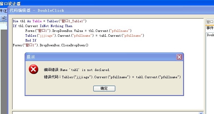

yacity
等级:二尾狐 帖子:532 积分:4020 威望:0 精华:0 注册:2011/6/18 12:41:00
  发帖心情 Post By:2011/8/6 10:59:00 [只看该作者]
谢谢 管理员。貌似这样弄的。
可是不行呢
tabl is not declared
是不是在 第4步 “将Table控件的DoubleClick事件设置为:” 这里 设置的?怎么不行呀?
blackzhu
  发帖心情 Post By:2011/8/6 12:18:00 [只看该作者]
Dim tbl As Table = Tables("窗口1_Table1")
If tbl.Current IsNot Nothing Then
       Forms("窗口1").DropDownBox.Value = tbl.Current("客户ID")
       tables("XXX").Current("YYY1") = tbl.Current("YYY1")
       tables("XXX").Current("YYY2") = tbl.Current("YYY2")
       tables("XXX").Current("YYY3") = tbl.Current("YYY3")
Forms("窗口1").DropDownBox.CloseDropDown()
狐爸手误,tabl应该是tbl
