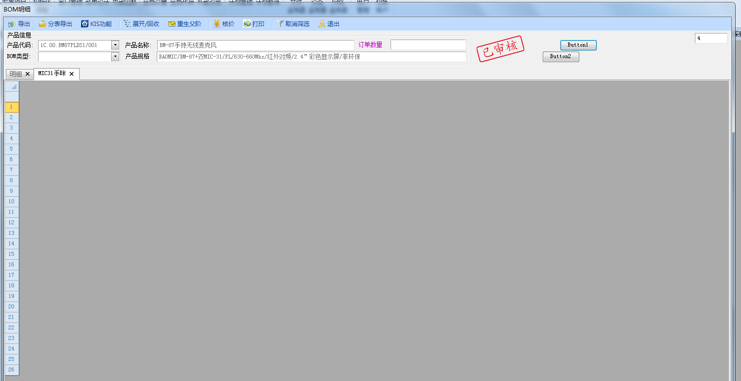

代码如下,红色代码有问题!
Dim tb As Table = Tables(e.Form.Name & "_Table1")
Dim r As Row = tb.Current
If r("i") = "+" Then
    Dim tab As WinForm.TabControl = e.Form.Controls("TabControl1")
    Dim id As Integer = e.Form.Controls("TextID").text
    tab.TabPages.Add("明细" & id,r("名称"))
    Dim tbl As WinForm.Table
    tbl = e.Form.CreateSQLTable("TabC" & id ,"Sel ect * From {BOM} where 父阶代码 = '" & r("父阶代码") & "'", "ksg")
    tbl.Dock = 5
    tbl.Table.SetColVisibleWidth(tb.GetColVisibleWidth)  ‘’‘ 此行代码无效
    e.Form.Controls("TabControl1").Tabpages(id).AddControl(tbl)
    e.Form.Controls("TextID").text = id + 1
    tab.SelectedIndex = id

执行的效果是这行代码没有任何动作
我试过以下两行代码都出错。 动态增加的Table 名称是什么?
Tables("TabC" & id).SetColVisibleWidth(tb.GetColVisibleWidth)
Tables(e.form.name & "TabC" & id).SetColVisibleWidth(tb.GetColVisibleWidth)

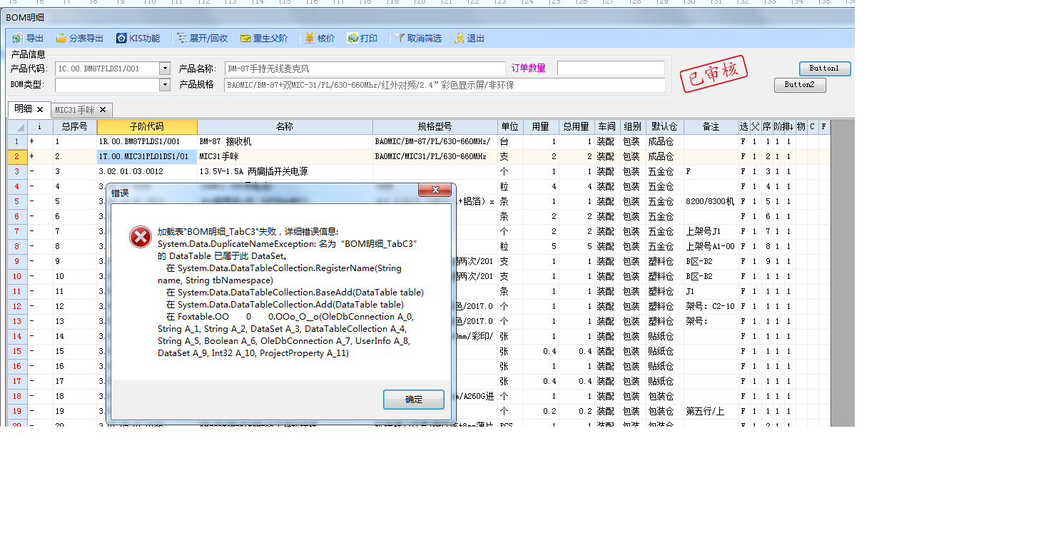

tbl.Table.SetColVisibleWidth("")
得到结果如下
出现以下错误
[此贴子已经被作者于2018/3/26 19:07:10编辑过]
  发帖心情 Post By:2018/3/26 20:40:00 [只看该作者]
7楼是重复添加了同一个名称的表。实例发上来测试
  发帖心情 Post By:2018/3/27 9:20:00 [只看该作者]
这个红色的那个不能重复的
比如,如果你已经添加过 table1,你就不能再新建 table1 这样的控件的,不然就报错。
如果你的table1已经存在,先要移除才能再次添加。或者是,直接使用table1,然后调用fill转换成别的表。
