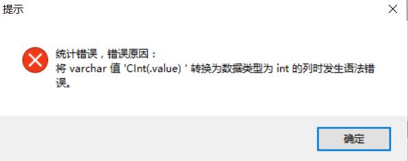

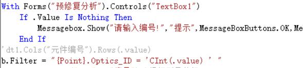

试过了,还是出现以下情况: With Forms("预修复分析").Controls("TextBox1") If .Value Is Nothing Then Messagebox.Show("请输入编号!","提示",MessageBoxButtons.OK,MessageBoxIcon.Information) End If b.Filter = "{Point}.Optics_ID = 'CInt(.value) ' " 结果显示:将varchar值'CInt(.value)'转换为数据类型为int的列时发生语法错误
  发帖心情 Post By:2018/3/29 9:13:00 [只看该作者]
b.Filter = "{Point}.Optics_ID = '" & CInt(val(.value)) & "'"

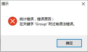

Dim b As New SQLGroupTableBuilder("统计表1","Point") Dim d As fxDataSource b.C With Forms("预修复分析").Controls("TextBox1") If .Value Is Nothing Then Messagebox.Show("请输入编号!","提示",MessageBoxButtons.OK,MessageBoxIcon.Information) End If b.Filter = "{Point}.Optics_ID = "'& CInt(val(.value)) &'"" b.Groups.AddDef("_SN" , "序号") '根据型号分组 b.Groups.AddDef("_Xmm" , "X坐标(mm)") '根据型号分组 b.Groups.AddDef("_Ymm" , "Y坐标(mm)") '根据型号分组 b.Groups.AddDef("_Diameter_um" , "直径(μm)") '根据型号分组 End With 按照您的指导改完后,出现以下情况:
  发帖心情 Post By:2018/3/29 10:10:00 [只看该作者]
1、如果去掉这句代码,能否正常? b.Filter = "{Point}.Optics_ID = '" & CInt(val(.value)) & "'"
2、贴出你写的完整的代码,你贴出的代码,请分行、断句,不要写在一起影响阅读。
