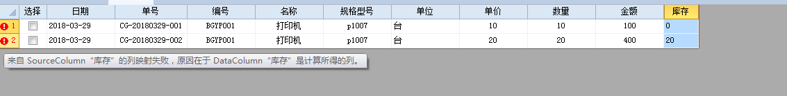

我把  库存列  改成表达式  出现这个错误   不能保存修改  关不了软件
  发帖心情 Post By:2018/3/29 10:29:00 [只看该作者]
1、关闭重新打开,看能否正常;
2、不正常的话,项目发上来看看。
