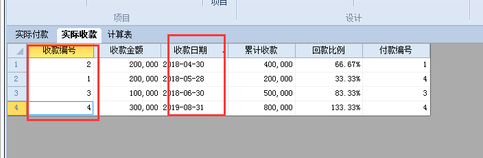

我想在table表根据日期排序完成后,根据排序后的行,给每行一个从小到大的编号!
这个有参考代码吗?
  发帖心情 Post By:2018/3/29 10:05:00 [只看该作者]
如,代码
For Each r As Row In Tables("表A").Rows
    r("第一列") = r.index + 1

这个代码貌似还不行,table表排序后,然后把编号列进行从大到小的赋值,你看看这个有办法实现吗?
  发帖心情 Post By:2018/3/29 10:23:00 [只看该作者]
AfterSort事件
For Each r As Row In e.Table.Rows

  发帖心情 Post By:2018/3/29 11:07:00 [只看该作者]
窗口里面的table表怎样排序呢!我就访问不到那个表!
