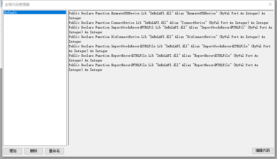

把lmexlapi.dll复制到狐表的安装目录中,然后参考这里的方法定义api函数
在Foxtable的全局代码中定义好API函数:
Public Declare Function CVR_InitComm Lib "termb.dll" Alias "CVR_InitComm" (ByVal Port As Integer) As Integer '连接设备
http://www.foxtable.com/help/scr/2417.htm

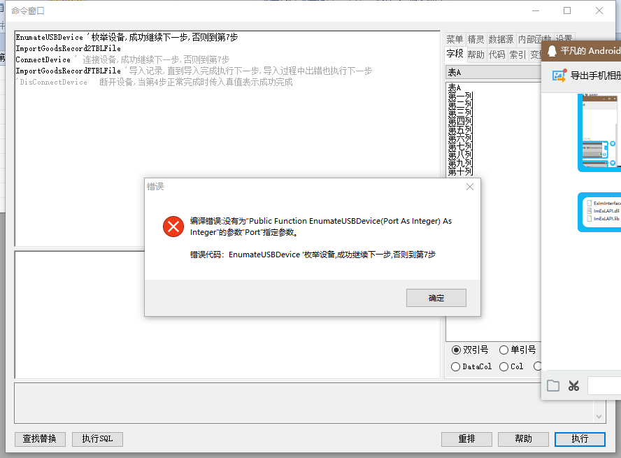

老师帮我看看,我哪里写错了,具体的内容在附件。

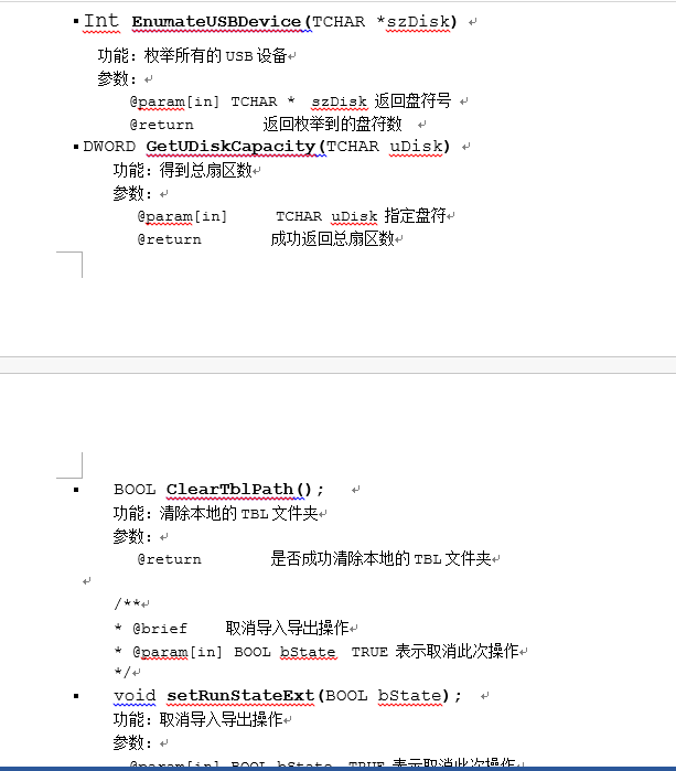

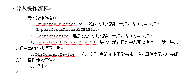

API说明

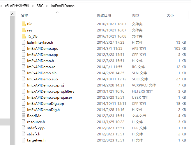

这是样例
图片点击可在新窗口打开查看点击浏览该文件:imexapidemo.rar
  发帖心情 Post By:2018/4/1 19:24:00 [只看该作者]
回复楼上,厂家提供的是c++的程序代码,如果你要移植到foxtable,尽量使用vb.net的实例或者c#的实例,询问厂家提供。
不然,你需要先看懂c++的代码,才知道如何使用。
