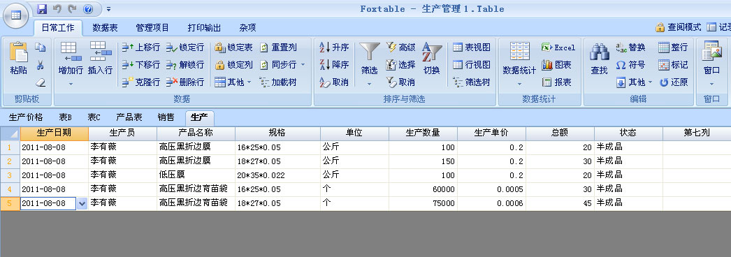

先上图吧。
如图所示
录入了一张生产记录表。
前面几行都是半成品,后面两行是成品(因为还没有入库,所以要让他默认是半成品)。
现在我想把后面两个生产记录的 状态 改成“成品” 既然是成品 就要增加库存数量。
所以 “半成品” 变成 “成品”后 库存要把 这个成品的生产数量加上。
如何快速解决这样的问题。

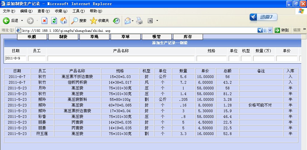

先看下 我用网页做的效果
用网页做的时候,我在“入库” 这一列 的 “半”字 做一个连接,如果是产成品,我就点击 “半”字,
它就会把这一条记录的相关参数传递到专门的页面进行处理,这样库存就会加上相应的生产数量,
并且 这一条记录“半”字 变成 “入” 表明 该记录已经入库。这样直观,防止重复入库。

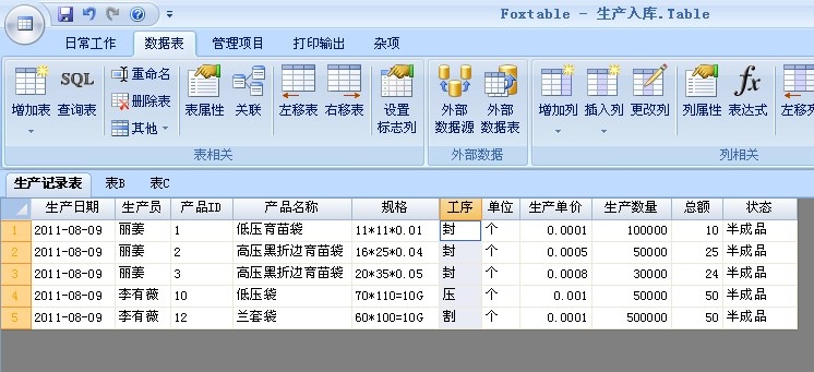

看一下 foxtable 的界面,这是 生产记录 界面

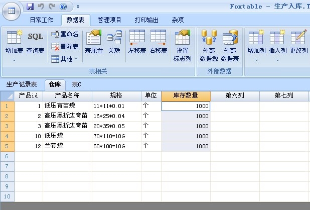

再看一下 仓库界面
类似 网页这样的功能如何实现?
生产记录是不能分开两个表的。因为生产记录是我们拿来算员工工资的。
就算不能做到网页这样的效果,只要能快捷入库,又直观就好。
