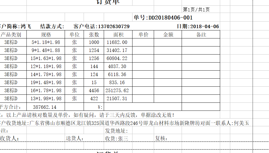

老师,问题是用EXCEL 报表分类打印,但是出现了如果一个订单下的种类相同,分组行就不会生成。如果种类不是同一种的话,就会将模板中的分组行生成,然后隐藏。  但是这样在VBA打印代码中就没法分页了

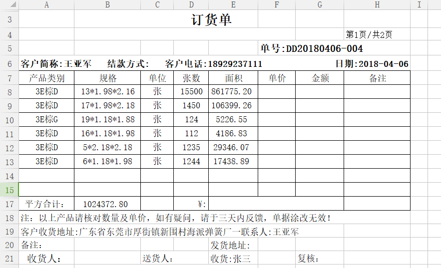

等级:小狐 帖子:318 积分:2954 威望:0 精华:0 注册:2017/11/5 13:39:00
  发帖心情 Post By:2018/4/8 10:37:00 [只看该作者]
这个就生成并隐藏了

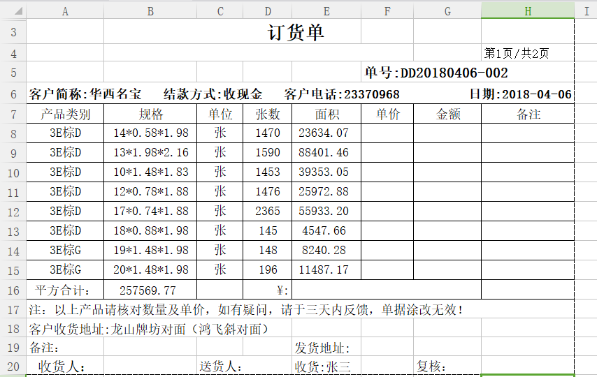

  发帖心情 Post By:2018/4/8 10:38:00 [只看该作者]
这个就没有生成
