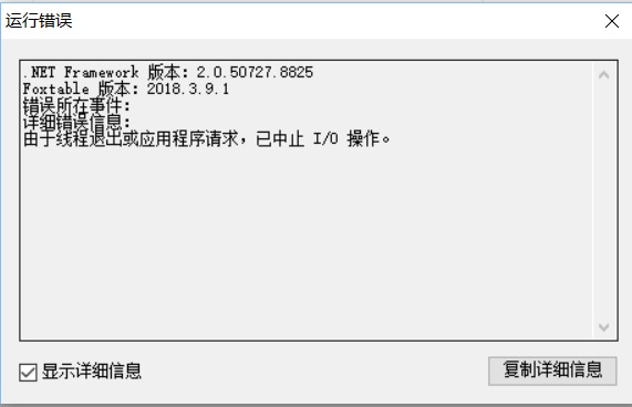

当像素值超过上面的数值,上传照片故障:正在上传(动态图) --> 然后动态图消失,没有任何反应-->  ...  -->微信浏览器按“回退” -->服务器跳错误“***已中止I/O操作。"(如下图所示)
咨询:现在这个像素值是能使用,希望上传照片的像素值再大一点,是否可以做到?我服务器端口流量是没设限,应该是代码的问题。
