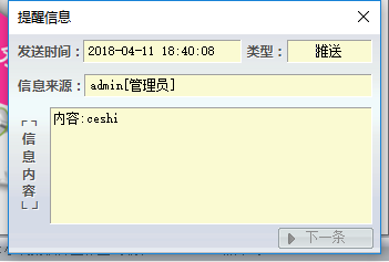

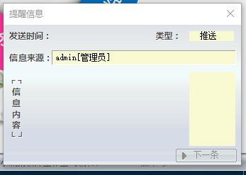

收到信息时,自动弹出下图,以下窗口是 PopMessage类型窗口。
需要点击窗口中的控件,才能恢复显示正常,请问这个要怎么处理?

不应该有问题,你试试强制刷新,比如 timertick 事件写刷新代码。

我在该窗口的 AfterLoad 事件中 用 遍历方式 将所有的 TextBox 控件都 select() 和 PerformClick() 了一遍,还是不行,需要用鼠标去每个 TextBox 控件都点击一遍,目前发现就 TextBox 控件会这样,鼠标点击过的 TextBox 就正常显示。
在其他电脑上测试也是一样。

实例如下,的确出现问题了,需要把鼠标移到控件后才显示正常

图片点击可在新窗口打开查看解决了,奇怪的是我直接在 窗口的 AfterLoad 事件中 用 遍历方式 将所有的 TextBox 控件都 select() 和 PerformClick() 了一遍都不行,反而用 timertick 却可以图片点击可在新窗口打开查看
  发帖心情 Post By:2018/4/16 11:54:00 [只看该作者]
bug,这个是bug,目前只能这样变通处理一下。
