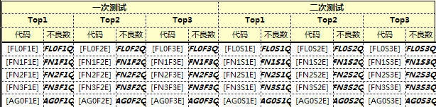

如附件:最终需要的格式在Excel报表中,感觉表中的列太多了,是否做成关联表要好一些。
另:请教如何实际多列的合并汇总排序。如每一行都包含TOP1的ErrorCode及对应的数量、TOP2的ErrorCode及对应的数量、TOP3的ErrorCode及对应的数量,在汇总时要将TOP1、TOP2、TOP3的相同ErrorCode合并再计算出各自的数量,重新排序后生成新的TOP1、TOP2、TOP3的ErrorCode及对应的数量。

我建议你不要直接生成excel报表,虽然这样是可以的,但是相对会复杂一点。
最好的方式是直接在foxtable增加一个统计表,这个表的格式为:
复杂表头的设计你已经掌握,就不再重复。
设计好统计表后,即可通过计算代码很轻松地得到你需要的结果。
先设计好统计表,尝试自己编写代码进行统计,如果还是搞不定,可以再传上来,大家帮你。

我感觉明细表中的列太多了,是不是应该分拆为两个关联表要好一些。子表中仅记录每一张碟片的信息。
  发帖心情 Post By:2008/11/19 17:45:00 [只看该作者]
这个看个人的习惯了。
我会倾向于一个表,由于列数太多,我会做一个录入窗口,方便数据的查阅和录入。
