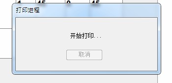

问题一 )请问一下如何删除打印
视窗 如图所示  ...谢谢
  发帖心情 Post By:2018/4/26 21:28:00 [只看该作者]
回复楼上,目前没有办法。如果是打印预览,参考
http://www.foxtable.com/bbs/dispbbs.asp?BoardID=2&ID=105114&skin=0

你好,不能做到默认打印 不显示这个 ((打印进程)) 的 MESSAGE BOX ?? ?   如果这样的话很大困扰,如果快速打印不断弹出很麻烦的。。例如点餐/零售系统用的热敏打印机
  发帖心情 Post By:2018/4/26 21:52:00 [只看该作者]
Dim doc As New PrintDoc '定义一个报表
Dim rt As New prt.RenderText '定义一个文本对象
rt.Text = "Hello Foxtable" '设置文本对象的内容
doc.Body.Children.Add(rt) '将文本对象加入到报表
Dim ps As new System.Drawing.Printing.PrinterSettings
ps.Copies = 2   '设置份数'
doc.Print(ps)     '打印

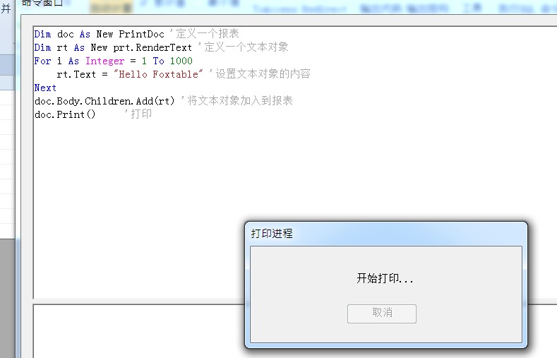

我刚刚试了一下如图所示如果,行上面有一千项目, 打印内容多的时候 仍然会出现这个问题.. >_<
按此在新窗口浏览图片
1.如果没有办法 停止显示((对话框)))可不可以改变(对话框))的内容和文字???
2. 隐藏((打印对话框))???
3. 有没有界定 打印内容有多少会 出现 ((打印对话框))// 打印图片一定会出现?
  发帖心情 Post By:2018/4/26 23:19:00 [只看该作者]
认认真真测试
For i As Integer = 1 To 10000
doc.Print(ps)     '打印
