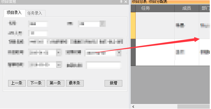

停靠窗口选择底部的之后,只能在左下角。能够挪到右下角吗?
目前其他结构都是表格,希望这个窗口在右下角停靠

  发帖心情 Post By:2018/4/27 17:18:00 [只看该作者]
不可以。只能停靠左、右、上、下,如果左边停靠需要调整顺序,先打开的在上面、后打开的在下面。
不然,就弄一个主窗口吧,在里面随便你怎么布局。

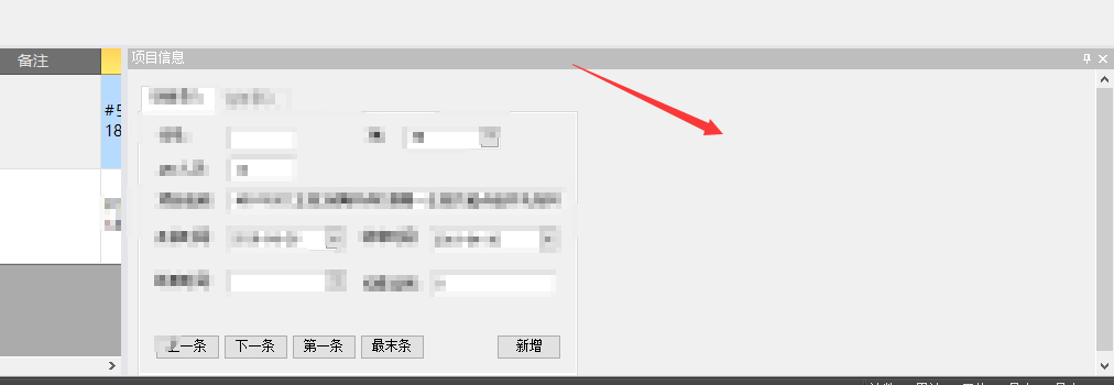

  发帖心情 Post By:2018/4/28 10:01:00 [只看该作者]
就这样的哈,停靠在底部的时候,能不能让他不要显示那么宽。。现在停靠在底部的时候,他就必然是从中间开始拉长了。
  发帖心情 Post By:2018/4/28 10:04:00 [只看该作者]
sizeChanged事件
e.Form.panel.parent.parent.width = 100

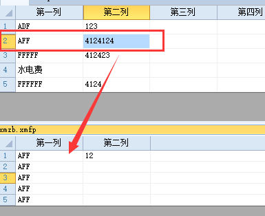

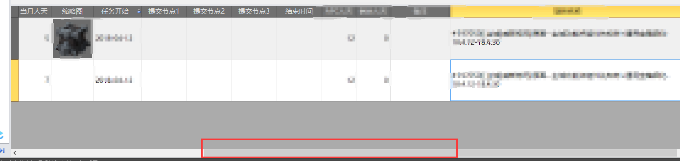

搞定了。多谢,还有个问题,不知道是哪里设置了。这个滑动条总是在打开的时候,就跑到最后面去了。而不是最前面。
  发帖心情 Post By:2018/4/28 10:22:00 [只看该作者]
回复楼上。窗口afterLoad事件,写代码试试
e.form.controls("Table1").Select
e.form.controls("Table1").Table.Select(0, 0)
81538475
等级:六尾狐 帖子:1306 积分:10561 威望:0 精华:1 注册:2018/1/20 12:40:00

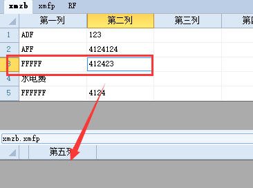

  发帖心情 Post By:2018/4/28 10:47:00 [只看该作者]
这个问题应该跟窗口没有关系。当我选择有关联列的行时,是没有问题的,滑动条在最前面,然后我选择没有关联列的行,滑动条就跳到最后去了。。不知道是不是bug
  发帖心情 Post By:2018/4/28 10:56:00 [只看该作者]
删除关联后,重新设置了关联后,我测试没问题。
