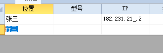

老师好,我想做一个小项目,来帮我节约工作时间,现在筹划ing。 准备先做一个试用版,目前一个问题困扰了我。我有一个字段为IP
想让掩码控制下输入,目前测试的是999.999.999.999 但是当我输入10.1.1.1 时自动补空格,这个应该如何设置呢 ?
另外我不知道从什么时候起我在中文输入到表格时,第一个字符不能正常输入,需要先按下空格或鼠标点击这个格时才能正常输入,这个应该在哪里调呢 ?
比如我输入姓名列张二,按方向键下移时,选择框对准下一列时,输入张三 ,如果直接输入,输入的内容就是【行三】z字符就被吃了。我换了3个电脑,3个不同的输入法都是一样的结果。。。

控制不了,不要使用掩码了还是直接输入吧,在小键盘录入也就多点几个点,慢不了多少。
输入问题我测试没问题。电脑都是同样的系统?
1、重装一下.net
2、卸载输入法,重新下载最新版的安装

谢谢老师,我再试试。 win7 和win10 我都试过了。。搜狗和win10自带的都是。我安装net试试。

换其它输入法吧,搜狗似乎是有冲突
