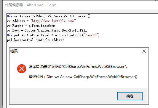

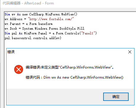

因为我现在要再ft里面打开一个队google浏览器支持较好,而对ie支持不好的bs系统,所以需要换成google内核的浏览器控件,
请问老师是把 我网盘里面的压缩文件里面的 bin 文件夹打开,把里面的内容全部复制到ft安装目录下,然后
3、代码
Dim wv As new CefSharp.WinForms.WebView()
wv.Address = "http://www.foxtable.com/"
wv.Parent = e.Form.baseform
wv.Dock = System.Windows.Forms.DockStyle.Fill
Dim pnl As WinForm.Panel = e.Form.Controls("Panel1")
pnl.basecontrol.controls.add(wv)
这样吗?还是只要bin里面的.dll文件放到ft安装目录下就好了?
如果添加好,封装后,别人打开这个软件,不需要其他操作,就能直接使用了对吗?

老师有错误提示,还麻烦下告知怎么弄,感谢!

甜老师,帮忙看下3楼的问题

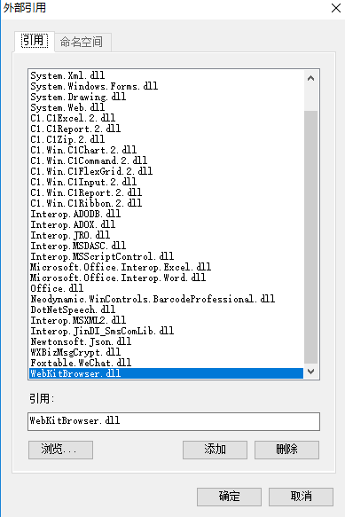

引用dll(webkitbrowser)
http://www.foxtable.com/webhelp/scr/1936.htm

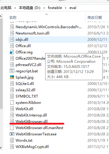

我是这么做的
1、首先解压压缩文件,把压缩文件中,bin里面的文件(不是整个bin文件夹),放到狐表安装目录
2、在狐表里面,外部引用,应用webkitbrowser.dll

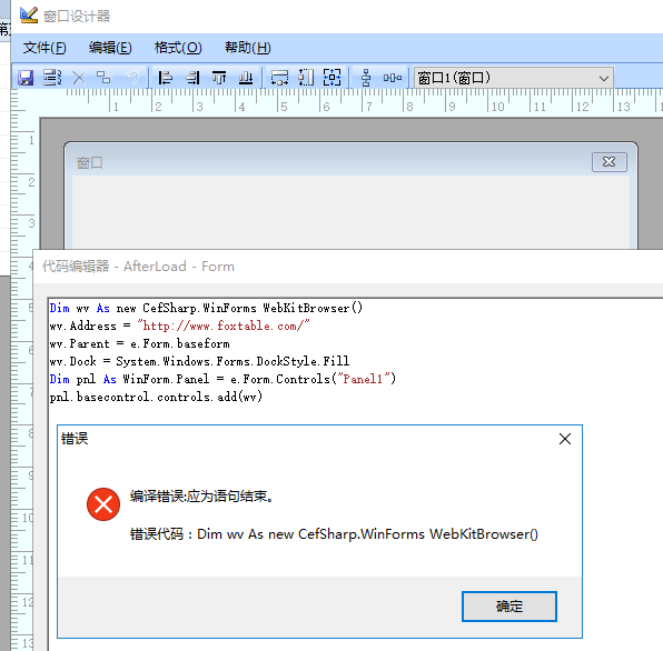

3、建立一个窗口,在窗口的afterload事件里面写代码(如3楼一样),但是弹出了错误提示,跟前面3楼的错误提示一样的
new4w
等级:幼狐 帖子:153 积分:1895 威望:0 精华:0 注册:2017/3/21 22:40:00
  发帖心情 Post By:2018/5/17 16:47:00 [只看该作者]
这个就是窗口afterload事件写入代码的情况
  发帖心情 Post By:2018/5/17 16:58:00 [只看该作者]
代码这样写

回复:(有点甜)代码这样写 Dim wv As new ...  发帖心情 Post By:2018/5/17 18:08:00 [只看该作者]
还是不行!
  发帖心情 Post By:2018/5/17 19:13:00 [只看该作者]
哦,弄错了,改成这样
http://www.foxtable.com/bbs/dispbbs.asp?boardid=2&Id=84533
