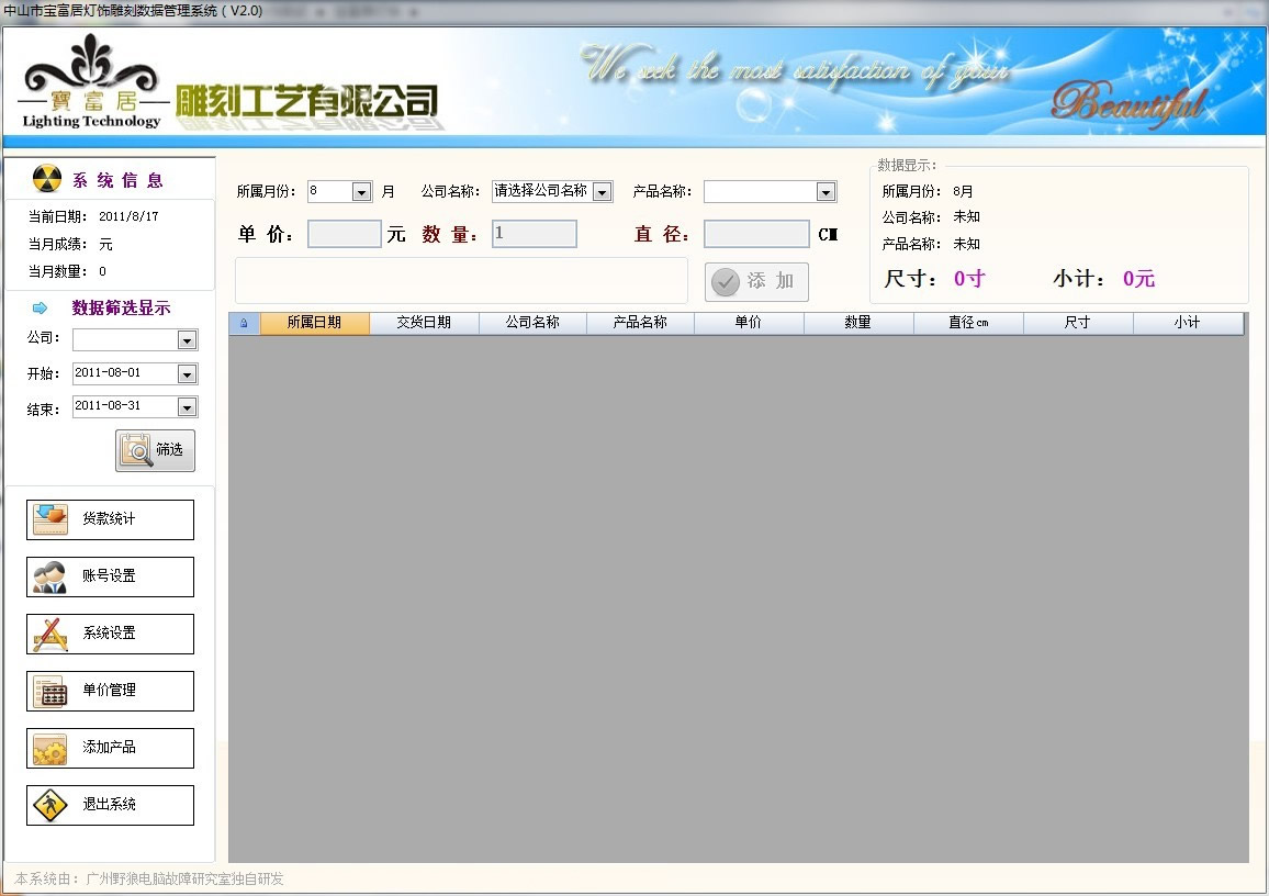

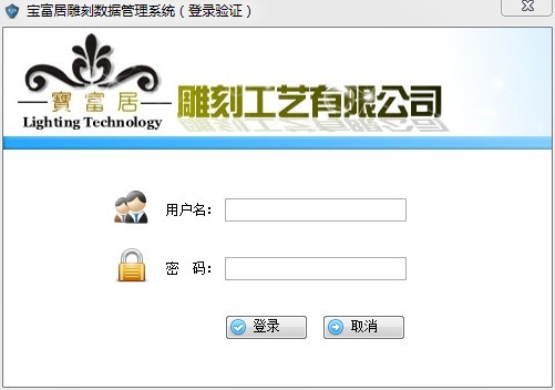

xiaoqiwei
  发帖心情 Post By:2011/8/17 23:15:00 [只看该作者]
是否像我下图这样的效果啊?
[此贴子已经被作者于2011-8-17 23:16:35编辑过]
blackzhu
  发帖心情 Post By:2011/8/18 7:37:00 [只看该作者]
CurrentTable.Grid.Findform.Visible = False  隐藏
CurrentTable.Grid.Findform.Visible = True    开启
隐藏主界面的代码,但我不明白了,不是有模式窗口了吗,要这个干嘛?
