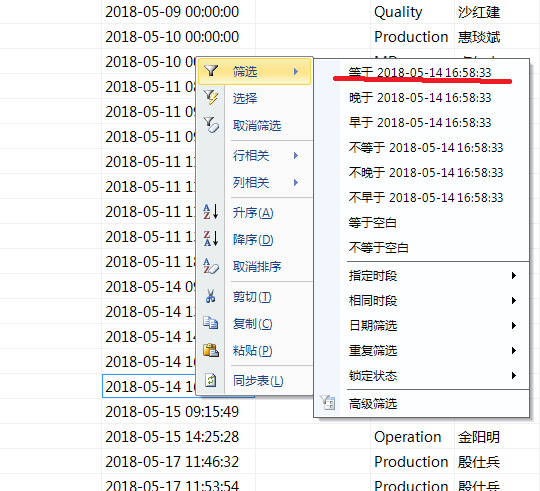

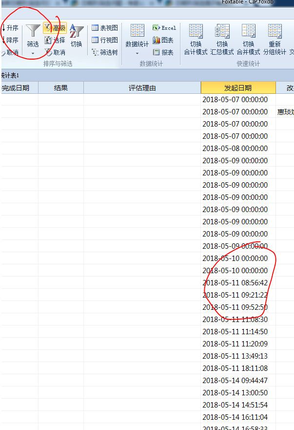

如图,之前的代码是date.today的方式采集当前日期,后面有需求需要判断具体秒。所以改为了date.now。
列属性改为Longdate time。
但是问题就出现了,当我使用系统代码Syscmd.Filter.Values()或者按钮来筛选日期列的值的时候,如果选择00:00:00一类的日期值,能正常筛选出对应的行,如果选后面带有具体时间的值,则什么都显示不出来。

不是,我只要选一行。使用的是Syscmd.Filter.Values()命令,但是即使知道这个值存在,也会被filter筛选掉。

现在在有时间数字的行,右击等于当前行日期的列,也不会出现任何列。
  发帖心情 Post By:2018/5/17 17:22:00 [只看该作者]
foxtable自带的日期筛选是有点问题。你可以在beforeFilter事件处理一下
(因为时间的值,可能带有毫秒,直接比较的时候,没有判断毫秒值,所以可能有错)
