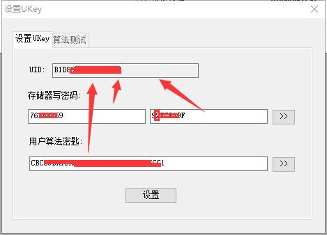

用户算法指针当前的UID的吗?  发帖心情 Post By:2018/5/26 10:10:00 [只看该作者]
请问,上面的存储写密码,用户算法密码,只针对当前的Ukey 的UID的吗?
这个不明白啥意思,麻烦解析下

我看帮助了,就是整不明白!  发帖心情 Post By:2018/5/26 10:22:00 [只看该作者]
我在官方买了10个狗,这是单个分开卖给客户的
我设了A狗的存储写密码,和用户算法密钥,卖个A客户了
那么其它卖给其它客户的狗的存储写密码密钥,和用户算法也是设一样的吗?
如果:”用户算法是通用的,和这个uid没有关系。“ ,那么为什么这2个都是动态生成的?
有点晕,望指教!
[此贴子已经被作者于2018/5/26 10:32:46编辑过]
  发帖心情 Post By:2018/5/26 10:35:00 [只看该作者]
存储写密码,和用户算法都是自己设置的,可以每个用户都一样,也可以不一样。如果不一样,就要自己管理好哪个用户对应哪个存储写密码,和用户算法
一般同一个项目给不同用户使用,都设置为一样的。这样在项目中使用同样的密码和密钥验证即可
