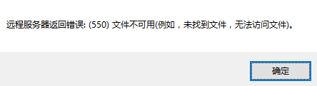

网页可以打开ftp,可以看见内容,但是升级失败
按照这个设置的。http://www.foxtable.com/bbs/dispbbs.asp?BoardID=2&replyID=714466&ID=104284&skin=1
foxtable里面提示
用这个代码测试可以下载
Network.DownloadFile("ftp://h…:……b@3*.1**.**.59/update/update1.zip", "d:\a.zip", "", "", True, 10000, True)

  发帖心情 Post By:2018/5/26 9:06:00 [只看该作者]
项目属性里设置的升级地址是不是:ftp://h…:……b@3*.1**.**.59/update/
升级代码是放在afteropenproject吗?

项目属性是这个,代码放在aferteropenproject里面,替代之前的系统升级代码。
  发帖心情 Post By:2018/5/26 10:58:00 [只看该作者]
单独运行这两句有没有问题?
Network.DownloadFile(updatePath & "update2.zip", projectPath & "temp/update2.zip" ,"" ,"" ,True, 100000, True)
Network.DownloadFile(updatePath & "update1.zip", projectPath & "temp/update1.zip" ,"" ,"" ,True, 100000, True)
81538475
等级:六尾狐 帖子:1306 积分:10561 威望:0 精华:1 注册:2018/1/20 12:40:00
  发帖心情 Post By:2018/5/26 11:22:00 [只看该作者]
哦,好像是在代码里面的路径少了一个/导致合成路径又问题。 另外想问下,大版本号是不是只能发不完了以后手动修改txt文件。有没有办法发布的之后就是正确的呢
