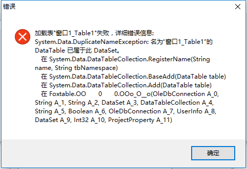

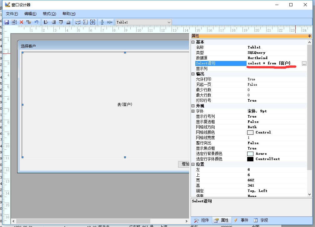

老师好,使用CaseStudy下的“自定义录入界面之四”例子,将窗口1的表改成了SQLQuery,在下拉列表框输入内容时报错(直接下拉箭头没问题),找不到解决办法了,求助!!!
由于设计原因,需要用SQLQuery表,请教解决方法。
谢谢

有点蓝老师,示例我只改窗口1的表,其他都没动。出现报错的规律,第一次打开窗口时输一个空格就会报错,输入其他内容基本不会出错;报错后关闭下拉窗口再输入内容就打不开下拉窗口了。

  发帖心情 Post By:2018/5/30 9:45:00 [只看该作者]
以下是引用Fox86在2018/5/30 9:11:00的发言:
有点甜老师,会不会还有输入其他字符也会报错?
不会。输入空格(或F4)的时候,foxtable会帮你打开下拉窗口,如果已经打开了,重复打开就会有问题。
