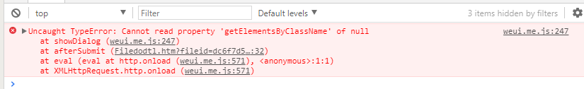

  发帖心情 Post By:2018/5/30 9:13:00 [只看该作者]
应该是你代码问题。请在httprequest加入msgbox、在你接收代码那里加入msgbox,提交之后,看能否弹出值。
浙江仔
等级:六尾狐 帖子:1326 积分:9627 威望:0 精华:1 注册:2010/7/21 14:20:00
  发帖心情 Post By:2018/5/30 11:15:00 [只看该作者]
关键是很多可以正常使用,我自己调试和自己手机提交都没有问题,但是个别手机提交显示正在上传之后,就没动作了
  发帖心情 Post By:2018/5/30 11:33:00 [只看该作者]
以下是引用浙江仔在2018/5/30 11:15:00的发言:
1、是否上传的图片过大导致等候过长?上传一个小的图片试试;
2、用那些有问题的手机测试你的项目,加入msgbox调试。
浙江仔
  发帖心情 Post By:2018/5/30 11:55:00 [只看该作者]
我开启了httprequest记录
    Dim str As new StringBuilder
    str.AppendLine("path=" & e.Path)
    str.AppendLine("HttpMethod=" & e.Request.HttpMethod)
    For Each key As String In e.Values.Keys
        str.AppendLine(key & "=" & e.Values(key))
我查看了post记录,问题手机提交时,服务器没有触发post记录
那就是手机数据post没有成功,帮忙看下页面代码有没有问题?
  发帖心情 Post By:2018/5/30 12:36:00 [只看该作者]
1、代码要写到httprequest事件最顶部;
2、正常情况显示什么?不正常情况显示什么?
浙江仔
  发帖心情 Post By:2018/5/30 13:43:00 [只看该作者]
好,我试试,真的搞不明白问题出在哪里了
[此贴子已经被作者于2018/5/30 13:44:51编辑过]
浙江仔
  发帖心情 Post By:2018/5/30 14:00:00 [只看该作者]
原来数据是到服务器了,但是处理过程出现错误,又因错误dialog的id弄错,不显示
终于调试出错误提示了,名称搞错一个

按此在新窗口浏览图片
weui.me.js:247 Uncaught TypeError: Cannot read property 'getElementsByClassName' of null
    at showDialog (weui.me.js:247)
    at afterSubmit (Filedodtl.htm?fileid=dc6f7d54cd634c4e84cbf9b6ae764179:32)
    at eval (eval at http.onload (weui.me.js:571), <anonymous>:1:1)
    at XMLHttpRequest.http.onload (weui.me.js:571)
showDialog @ weui.me.js:247
afterSubmit @ Filedodtl.htm?fileid=dc6f7d54cd634c4e84cbf9b6ae764179:32
(anonymous) @ VM885:1
http.onload @ weui.me.js:571
XMLHttpRequest.send (async)
submitAjaxData @ weui.me.js:581
submitAjaxForm @ weui.me.js:522
submitForm @ Filedodtl.htm?fileid=dc6f7d54cd634c4e84cbf9b6ae764179:18
onclick @ Filedodtl.htm?fileid=dc6f7d54cd634c4e84cbf9b6ae764179:122
