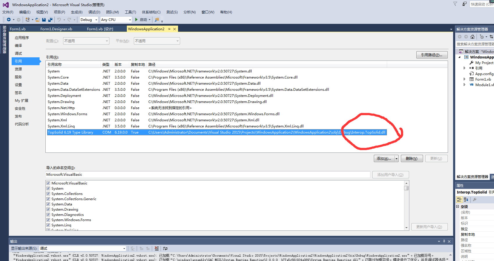

用VB做第三方软件二次开发的时候,调用第三方软件的API接口,通过新建项目,项目里面的外部引用,找到第三方软件的库,如图所示,关键问题是 这个第三方库是exe文件,而不是dll,那么如果我用foxtable来作为第三方软件的二次开发,该如何引用第三方的API接口,因为我看的狐表
的帮助文件,是讲dll文件全部复制过来,但是这个是exe格式的不是dll格式的,求解

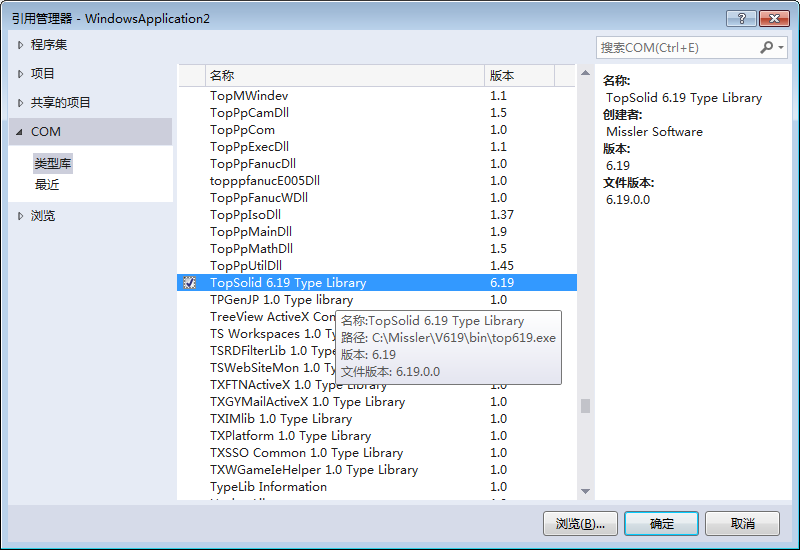

先用vs工具,新建c#或vb.net项目,引用此exe。
编写代码实现各个功能,然后生成dll,在foxtable里面直接使用(调用项目的对象或者方法)
