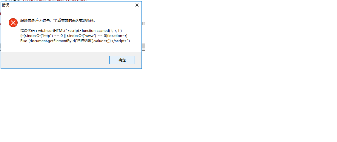

  发帖心情 Post By:2018/6/5 12:22:00 [只看该作者]
wb.InsertHTML("<script>function scaned( t, r, f ) {if(r.indexOf("http") == 0 || r.indexOf("www") == 0){location=r}else{document.getElementById('扫描结果').value=r;}}</script>")
lihe60
  发帖心情 Post By:2018/6/5 12:48:00 [只看该作者]
2楼的代码,有这个提示
lihe60
  发帖心情 Post By:2018/6/5 13:44:00 [只看该作者]
    wb.InsertHTML("<script>function scaned( t, r, f ) {if(r.indexOf(""http"") == 0 || r.indexOf(""www"") == 0){location=r} Else {document.getElementById('扫描结果').value=r;}}</script>")
这样写了一下,扫描后,没有任何反应。
