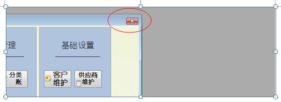

老师:请问主窗口的控制框怎样取消?
  发帖心情 Post By:2018/6/14 10:18:00 [只看该作者]
你的窗口是什么类型?独立、模式?停靠?
如果是独立,直接设置属性->显示控制框->false
如果是停靠,设置属性->显示标题->False

是主窗口
  发帖心情 Post By:2018/6/14 11:36:00 [只看该作者]
以下是引用13861676007在2018/6/14 11:29:00的发言:
是主窗口
主窗口不会出现控制框的。请认认真真看2楼文字。

搞错了,是项目窗口,我找到方法了,谢谢老师!
  发帖心情 Post By:2018/6/14 11:56:00 [只看该作者]
执行代码 basemainform.controlbox = False

不好意思,项目的控制框取消没有找到,请问老师项目的控制框可以取消吗?
  发帖心情 Post By:2018/6/14 14:35:00 [只看该作者]
执行6楼代码,即可。
