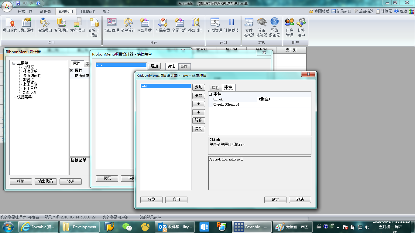

     碰到如下问题,新建项目设置了快捷菜单,如附表所示
     问题1:只设置了row的快捷菜单,但是在窗口预览界面可以查看column以及cell、rangge等内容,这是为什么?
     问题2:在项目正式运行的时候,自己建的row快捷菜单也打不开了,如下图
