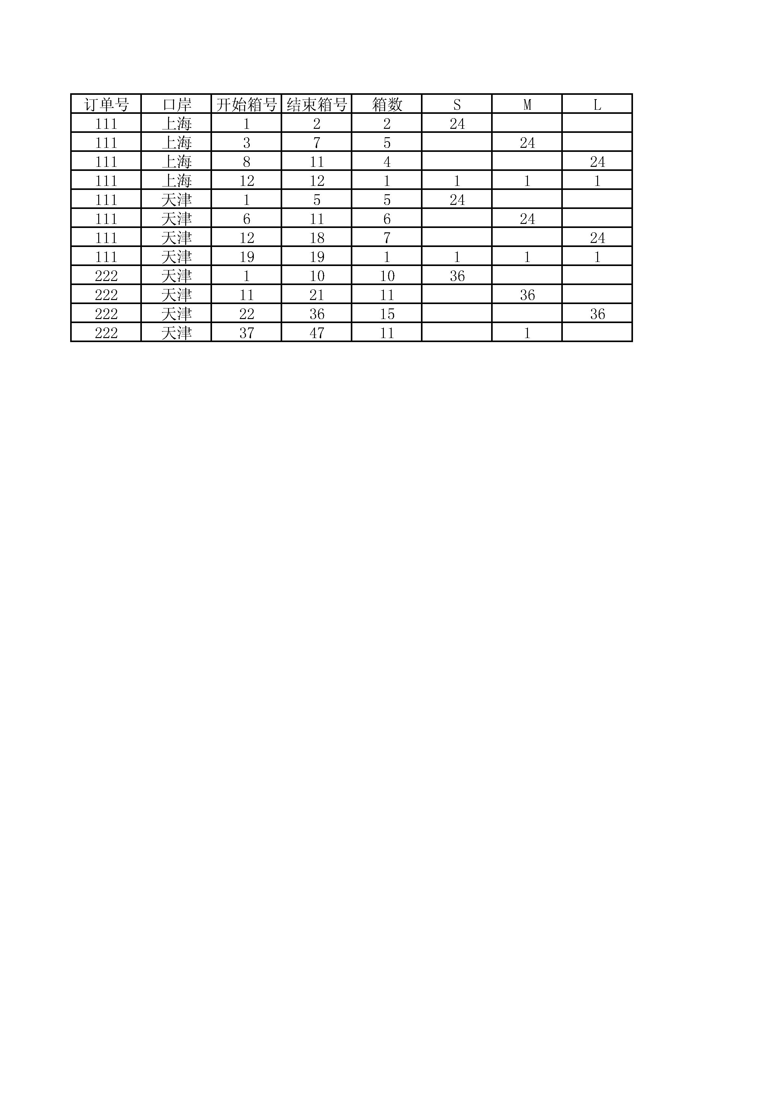

我有一张订单表,有两个口岸,每一个口岸的第一箱的箱号全部从1开始。每增加一箱,开始箱号是结束箱号+1,结束箱号+箱数,请帮忙看看这个代码怎么写?
 如图所示

  谢谢CZY版主的回复,但我测试了一下没有反映。还有结束箱号的代码没有出来,结束箱号:起始行是等于起始行的箱数,第二行的结束箱号是等于上一行+第二行的箱数,以此类推。请版主看看我的开始箱号和结束箱号的变化。而且新口岸新单子全部是从第一箱开始的。谢谢。

  我想有变化的列应该是订单号,口岸和箱数,因为每增加一箱,开始箱号和结束箱号随之增加上去的。

  前两日我也在考虑用表达式列,但开始箱号能做结束箱号做不出。
开始箱号不管是同一订单或者同一订单里有两个口岸都是每一口岸或者每一订单的开始箱从第一箱开始。结束箱号都是从开始箱号+箱数。看附件中开始和结束箱号的编号变化,开始箱号的编号是跟订单和口岸的变化。
