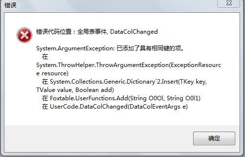

看看代码有什么问题?  发帖心情 Post By:2011/8/21 9:50:00 [只看该作者]
我在全局表事件的DataColChanged设置了这个代码:
dr1 =e.DataRow
Dim code As String
For Each dr As DataRow In DataTables("基础设置").DataRows
    If e.DataTable.Name = dr("表名") Then
        If e.DataCol.Name =dr("列名") Then
                code = dr("代码编辑器") & vbcrlf
                code = code & "Return Nothing"
                Functions.add("zhi",code)
                Functions.complie()
                Functions.Execute("zhi")
                Functions.remove("zhi")
                Return
dr1是全局代码,然后我在表字段的"代码编辑器"的代码如下:
Dim dr As DataRow
Dim Filter As String
Filter = "[客户编号] = '" & dr1("客户编号") & "'"
dr = DataTables("订单").Find(Filter )
If dr IsNot Nothing Then '如果找到
        dr1("客户名称") = dr("客户名称")
       dr1("客户名称") = Nothing
可以执行,但会出来一个提示为:
布莱克朱
等级:三尾狐 帖子:623 积分:3897 威望:0 精华:0 注册:2011/8/3 22:13:00
  发帖心情 Post By:2011/8/21 12:06:00 [只看该作者]
dr1 =e.DataRow
dc =e.DataCol
dt=e.DataTable
Dim code As String
        If e.DataCol.Name = "客户编号" Then
            Functions.complie()
            Return
如果项目属性里面这样设置,一点问题都没有
布莱克朱
  发帖心情 Post By:2011/8/21 12:16:00 [只看该作者]
必须指定列.
布莱克朱
  发帖心情 Post By:2011/8/21 12:19:00 [只看该作者]
终于又想明白了.搞定.
